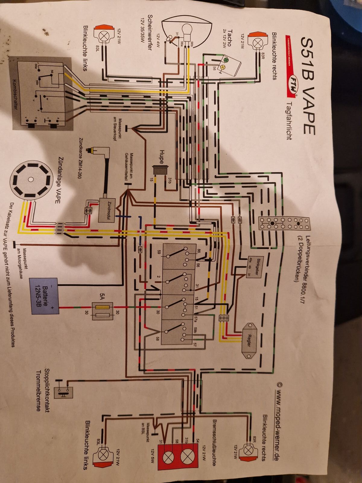

    und zeig mal ein bild von dem schaltplan, den du verwendet hast.

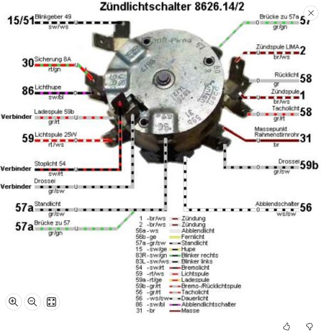

  • also ich habe es so wie der "limmi" da es zeigt gemacht
    s51 elektrik - Google Suche
    muss aber dazu sagen, das es sich da bei mir um eine 12 Volt elektrik mit AC/DC Vape handelt

  • richtig. man müsste erstmal wissen, was für ein modell du genau hast. oder, viel wichtiger, nach welchem schaltplan du verkabelt hast. wenn du es ohnehin frei schnauze gemacht hast, nach einem x beliebigen schaltplan, dann ist das modell auch egal. :rolleyes:
    man braucht da auch keine videos von einem "limmi" oder sonst wem. ein anständiger schaltplan reicht vollkommen. und wenn man einfach nur macht, was auf dem schaltplan steht, und sich nicht irgendwas dazu spinnt, kann da überhaupt nichts schiefgehen. man muss sich einfach nur an den schaltplan halten.
    4 Mal editiert, zuletzt von miba (25. November 2024 um 18:24)
  • na gut. wenn du dich an den schaltplan hältst, dann muss es auch gehen. hast du eine vape zündung verbaut?
  • du brauchst keine videos zu schauen. halt dich einfach nur an den verdammten schaltplan.
