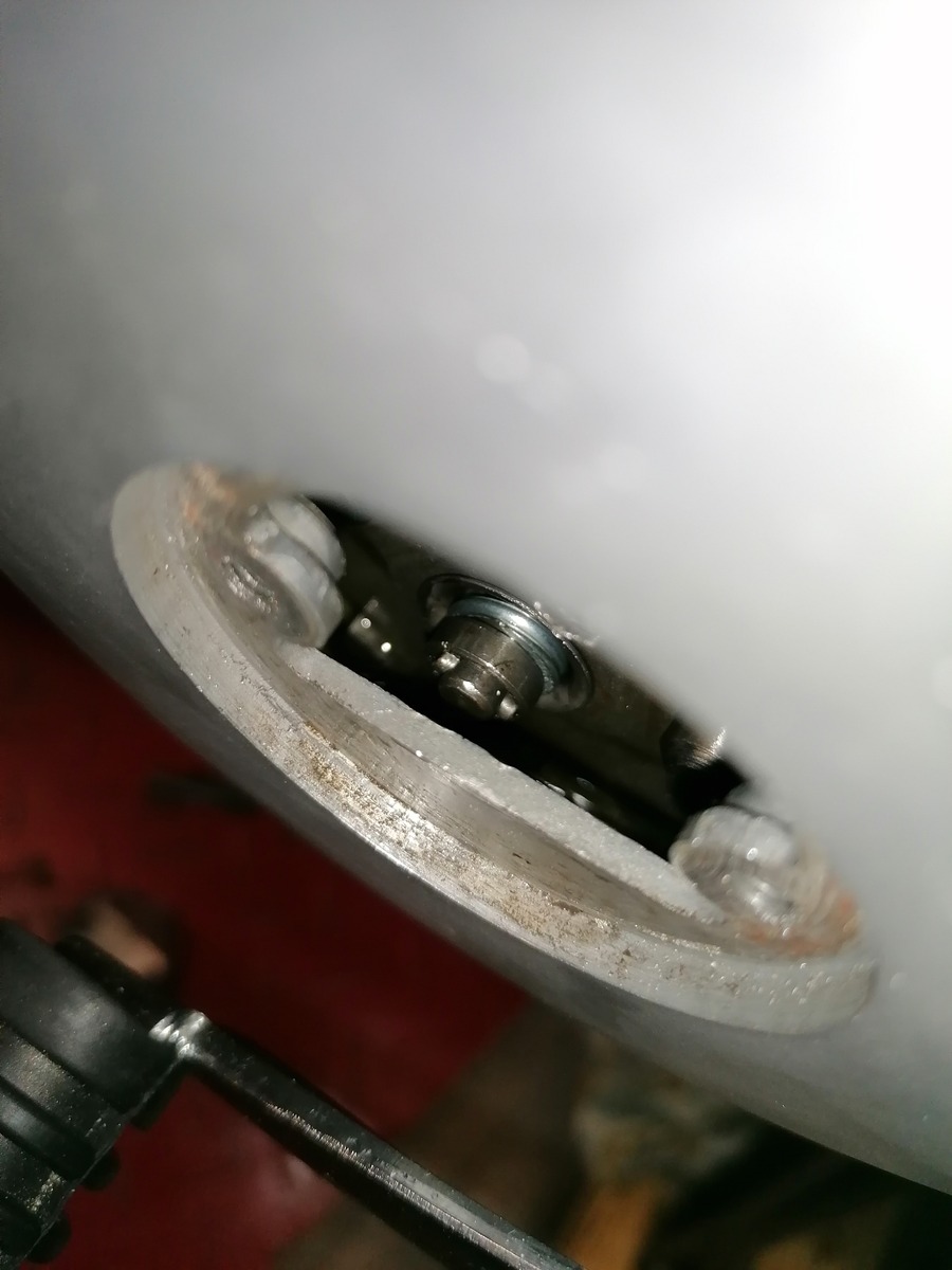

Hier nochmal die Bilder, damit ihr seht was ich meine.

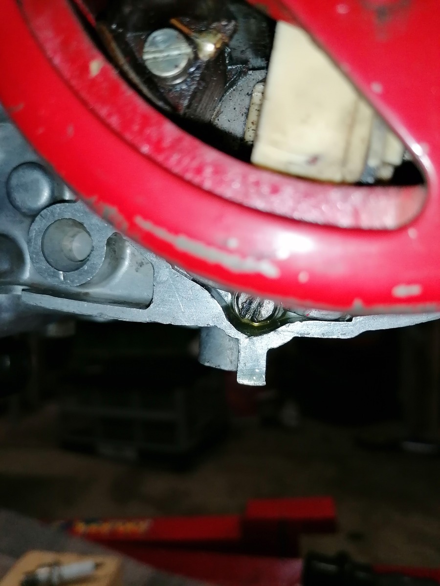

Wie siehst du den Wellendichtring beim M53 von der Kurbelwelle ?
Das Öl läuft aber nicht aus der Schraube, vermutlich kommt das aus der Dichtkappe an der Kurbelwelle.

Also, beim s50 sieht man das Öl kaum. Und es steht auch nicht bis zum Wellendichtring.
Ja der Wellendichtring Sitzt innen, den kann ich also so nicht erkennen. Da habe ich mich wohl falsch ausgedrückt.
Das Öl kommt aus der Dichtkappe der Kurbelwelle aber das macht das ganze nicht besser. Undicht bleibt Undicht.
Das Benötigte 500ml Öl steht normalerweise auf höhe vom Einfülldeckelrand, also es stand in der höhe vom Wellendichtring. Beim Getriebe Öl einfüllen im Dezember stand es auch bis zum Einfülldeckelrand, nur ist dieses einfach nach 1 Monat verschwunden und der Motor lief ja nicht einmal, also wurde das Getriebe Öl durchs reine Verzweifelte Ankicken verbrannt.
Wenn es bis zum Rand der einfüllöffnung steht, dann ist der Motor randvoll.
Und die kontrollschraube ist nicht der Deckel auf der linken Seite... hier fehlt leider das grundlegende Wissen über die korrekte Kontrolle des füllstands.
Und wenn es bis zu dem Deckel steht wodurch man die Kupplung grob einstellen kann, dann ist auch viel zu viel drinne...

Ja, da muss ich dir zustimmen. Trotzdem erklärt sich weiterhin noch nicht, warum auf der Lichtmaschinenseite das Öl ausgetreten ist
