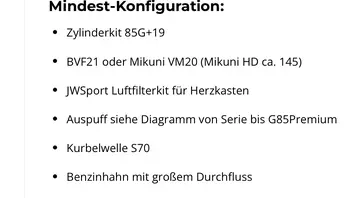

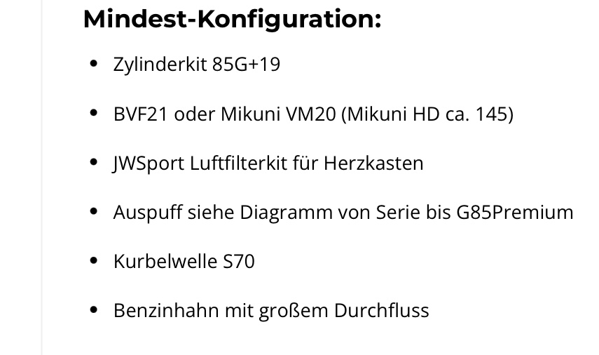

  • Beim 85g sind Aoa1 und Aoa3 angegeben. Die Leistung wird sich mit Aoa2.5 oder Jw 28 vermutlich irgendwo dazwischen einordnen
    Und läuft das mit dem Luftfilterblech Umbau auch gut, sind gute 13 PS drin?
    Da der 85G derzeit nicht verfügbar ist gibt es eine gute unauffällige Variante mit den man diese Komponenten fahren kann?

  • Also ich würde einen normalen Bvf nutzen. Der von Zt läuft sehr schön. Über den Pz habe ich bisher eine Sache gehört und die war negativ. Wenn Jw würde ich bei dem Setup eher zum 85g raten. Der ist etwas weniger scharf, billiger und alltagstauglicher. An dem Zylinder spricht auch nichts gegen 1:50
