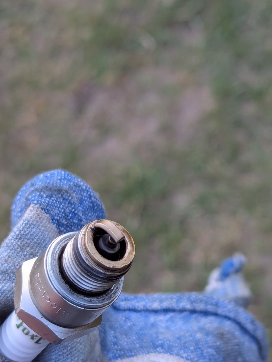

Hallo, ich bräuchte ein paar Tips noch oder Ratschläge zum perfekten Standlauf und Betrieb. Also so weit ich weiß sollte man seinen Vergaser an der umluftschraube so einstellen, das da wo die höchste Drehzahl erreicht ist, es gut eingestellt ist, ich habe noch etwas weiteres gemacht, Standgas runter gestellt bis sie fast absäuft und nochmal fein justiert bis es am besten läuft, heißt das die Drehzahl am höchsten ist. Gibt es da noch weitere Test oder sonstiges? Größte Angst ist natürlich nen Klemmer aber nach paar kurzen Fahrten habe ich auch die Zündkerze geprüft, ist eigentlich rehabraun, bild schicke ich mit rein. Wäre toll wenn ihr mir noch weitere Tipps geben könnt oder ob ich soweit alles richtig gemacht habe.

Wenn das Kolbenringspiel passt solltest du keinen Klemmer bekommen. Die Kerze schaut ja soweit gut aus. Fahr das Moped ordentlich ein und schau zwischendurch immer mal wieder die Kerze an. Laut dem Bild bist du ja noch nicht viel mit der Kerze gefahren.
Erstmal danke für die Antwort, ja die Kerze würde erst vor ein paar Tagen eingebaut da die alten schon zu ranzig waren. Fahre aber auch nicht so viel da der Führerschein noch in Arbeit ist, nur auf'm Dorf.

Nen Motor kann man nicht mit einer neuen Kerze abstimmen. Da muss eine gebrauchte rein.

Eine Kerze welche schon mindestens 1000km gesehen hat.
