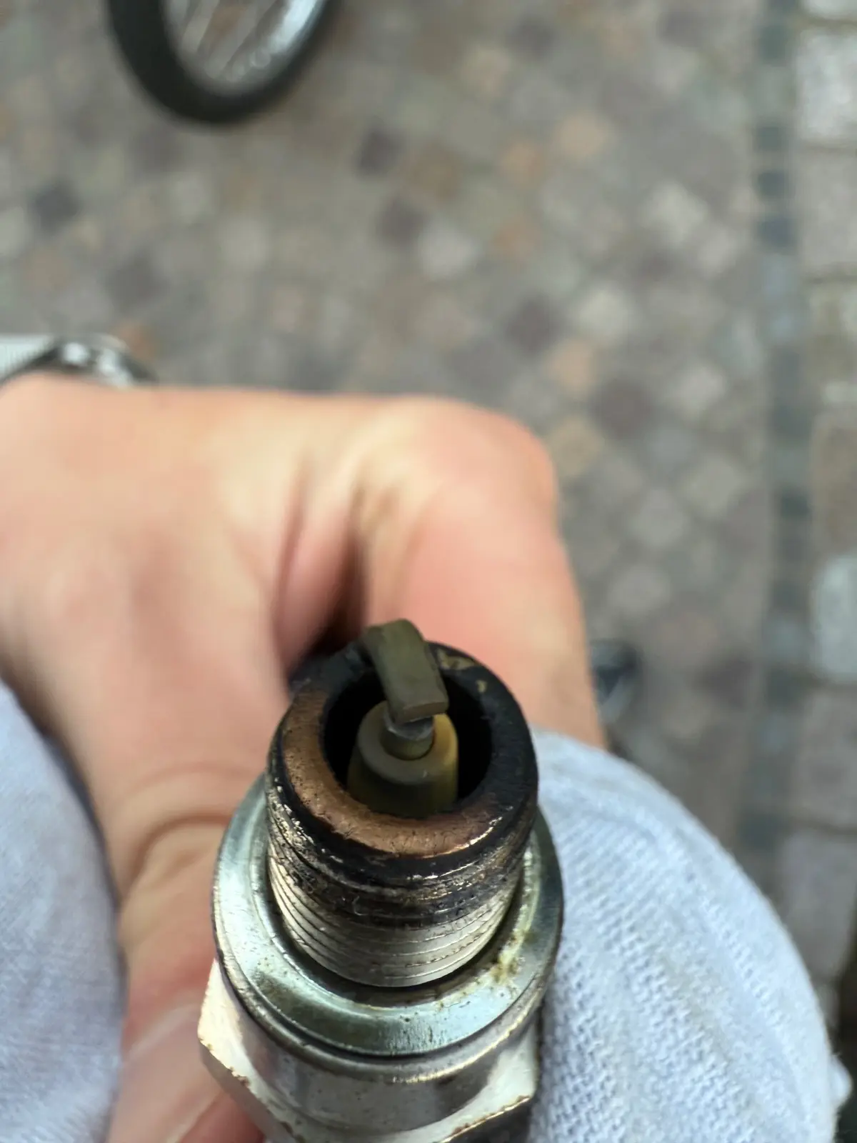

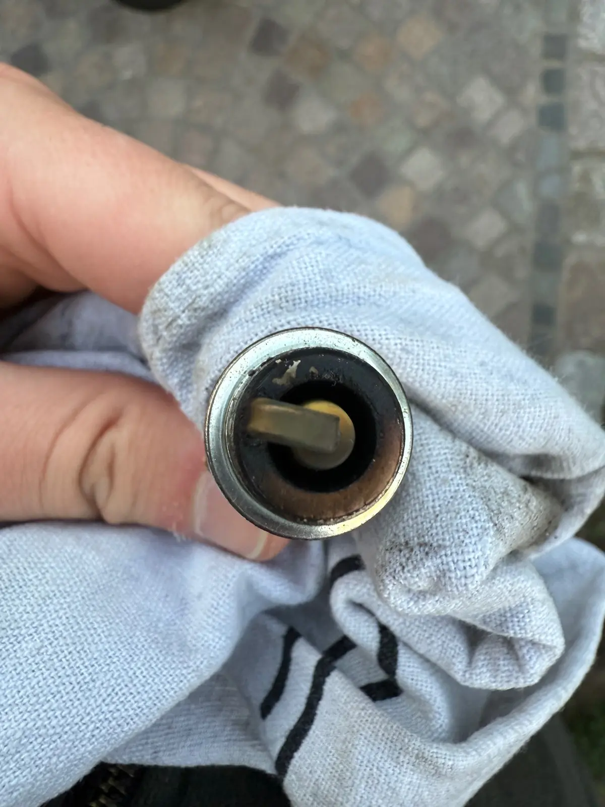

Wie bewertet Ihr das Zündkerzenbild?
Die Masseeletrode zeigt bisschen mager an! Kann aber auch am Mischöl liegen..
Ich würde erstmal ne ältere, schon gefärbte Kerze verwenden wenn man ein anständiges Kerzenbild möchte. Ansonsten ma noch bissl fahren. Ändert sich noch.
Lass mich raten, Lt 60 Reso/Npc in Kombination mit Vollsynthetischen Öl?
Kannst du mal erklären was du da genau siehst?
Ich sehe auf dem Foto einen dünnen Grün-gelben Belag der Masseelelektrode und außen schwarz und rußig. Wäre jetzt die Masseelelektrode auch schwarz = viel zu fett!
Da der Belag aber recht dünn ist würde ich noch mal ne halbe Tankfüllung durch den Vergaser gehen lassen und noch mal schauen. Grün-gelber Belag Kann auch auf Bleiersatz/verbleiten Sprit hin deuten, wenn man den Zündkerzenfarben Tabellen aus dem Netz glauben kann
