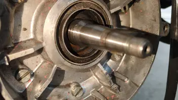

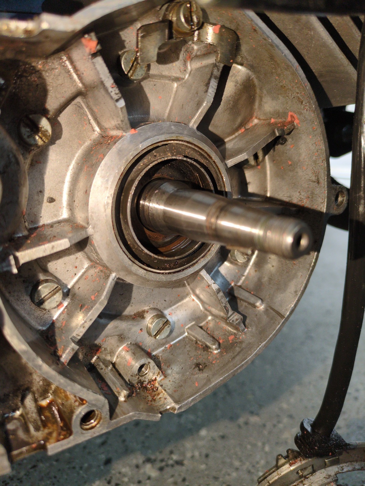

    Seit einiger Zeit hat mein Moped viel mehr Sprit verbraucht als üblich und ging dann garnicht mehr. Ich habe alle üblichen verdächtigen überprüft gehabt und habe denke ich das Problem auf den Simmering auf der Limaseite eingrenzen können, da an diesem öl austrat und bereits die ganze Zündung verölt hat. Ich habe mir also passende Simmeringer bestellt. Meines Wissens nach sollte ein Wellendichtring der Größe 20, 47, 7 verbaut werden. Jedoch ist in meinem Roller einer der Größe 20, 35, 7 verbaut was mich doch etwas verwundert hat. Bilder sind angehängt. Und der neue Dichtring in passender Größe passt auch nicht das eine Art Reduzierung verbaut wurde. Was soll ich machen bzw. Hat das schonmal jemand gesehen ?
  • kennt man eher vom M53.
    Aber wenn nichts da war,wird halt auf Bewährtes zurückgegriffen :)
    Gab ja anfangs auch S51 Motoren mit KW ohne Nadellager
