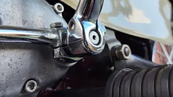

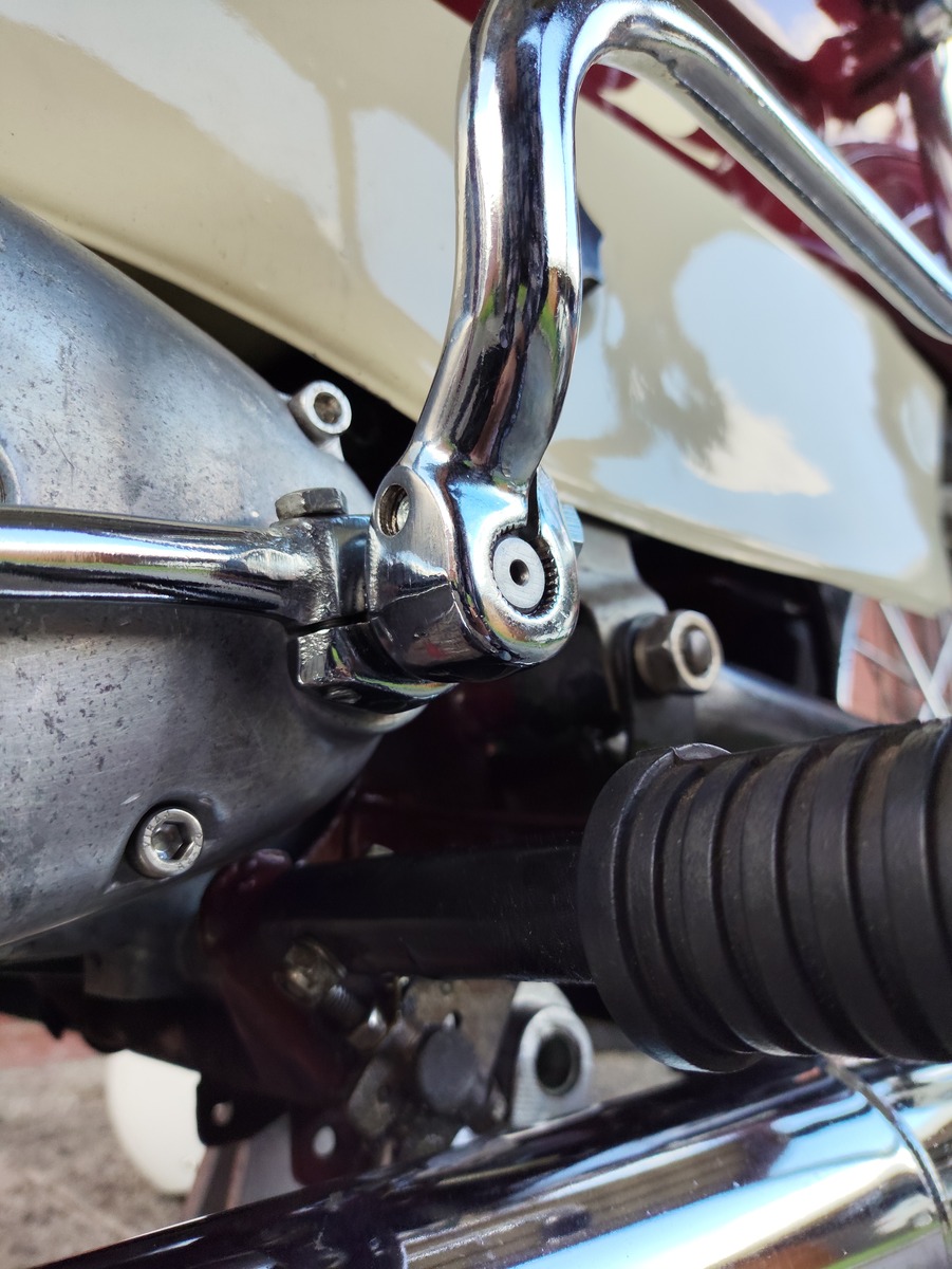

    Top, Danke Sehr. Das sieht vielversprechend aus. Allerdings denke ich das der Simmerring trotzdem defekt ist und das Öl zwischen Kupplungsdeckel und Hohlwelle Austritt und nicht zwischen Hohlwelle und Kickstarter Welle. Denn bei mir sammelt sich das Öl direkt am Schalthebel und man sieht wie das Öl vom Kupplungsdeckel rüberläuft.
    Ich bestelle dieses Teil und tausche den Simmering aus. Dann sollte alles wieder dicht sein.

    da kannst du denken, was du willst. über kurz oder lang wird es zwischen hohlwelle und kickstarterwelle undicht. verbau die hohlwelle mit den O ringen. dann ist an dieser stelle ruhe.

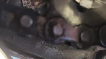

  • Habe jetzt meine Runde mit dem Habicht gezogen und naja es ist schwer zu identifizieren wo das Öl wirklich her kommt. Die Leerlaufkontakt Schraube ist komplett einsüfft und es folgen jetzt Öl Spuren aus Richtung der Dichtkappe hinter dem Ritzel.
    Ich schließe aber dieses persönlich aus weil ich jetzt nicht vom schlimmsten ausgehen möchte, denn eventuell wurden diese Öl Spuren vom Ritzel hin geschleudert oder was meint ihr?
    Desweiteren tritt aus dem Kickstarter und seid neustem aus dem Einfülldeckel das Getriebe Öl aus.
    Die Motor Block Mitte ist leicht angefeuchtet gewesen. Ich weiß nicht ob diese jetzt tatsächlich auch undicht ist.
  • Ich schließe aber dieses persönlich aus weil ich jetzt nicht vom schlimmsten ausgehen möchte, denn eventuell wurden diese Öl Spuren vom Ritzel hin geschleudert oder was meint ihr?
    Desweiteren tritt aus dem Kickstarter das Getriebe aus.
    naja, leider wirst du in diesem fall vom schlimmsten ausgehen MÜSSEN. auch wenn du es nicht willst. ach nee? das öl tritt nun also doch zwischen hohlwelle und kickstarterwelle aus? Samuel, bring die Ölsardine zurück in die "Fach"werkstatt. die müssen sich drum kümmern. ja, es kann auch aus dem einfülldeckel kommen wenn da gepfuscht wird. wie es ein vorredner schon gesagt hat. man kriegt auch die m53/54 motoren dicht. aber man muss sich halt schon ein bisschen mühe geben.

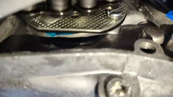

  • ich sehe gerade auf dem ersten bild, dass die dichtkappe hinter dem ritzel eigentlich auch "ein bisschen falsch" verbaut wurde. man baut sie eigentlich so ein, dass der "Prägdurchzug" für das öl (wenn die dichtkappe für die kurbelwelle verwendet wird) nach oben zeigt. und nicht nach unten. das muss vielleicht nicht zwingend eine undichtigkeit verursachen. aber das begünstigt es vielleicht. eine fachwerkstatt sollte das eigentlich wissen.

  • wo? wenn man den prägedurchzug nach oben macht, dann läuft da oben dann öl raus?
    Man man man, ja im fahrbetrieb bedingt das das Lager wie eine Wäscheschleuter fungiert und da halt das Gehäuse keine Dichtfäche hat um rund um die Prägung richtig abzulichten.
  • Man man man, ja im fahrbetrieb bedingt das das Lager wie eine Wäscheschleuter fungiert und da halt das Gehäuse keine Dichtfäche hat um rund um die Prägung richtig abzulichten.

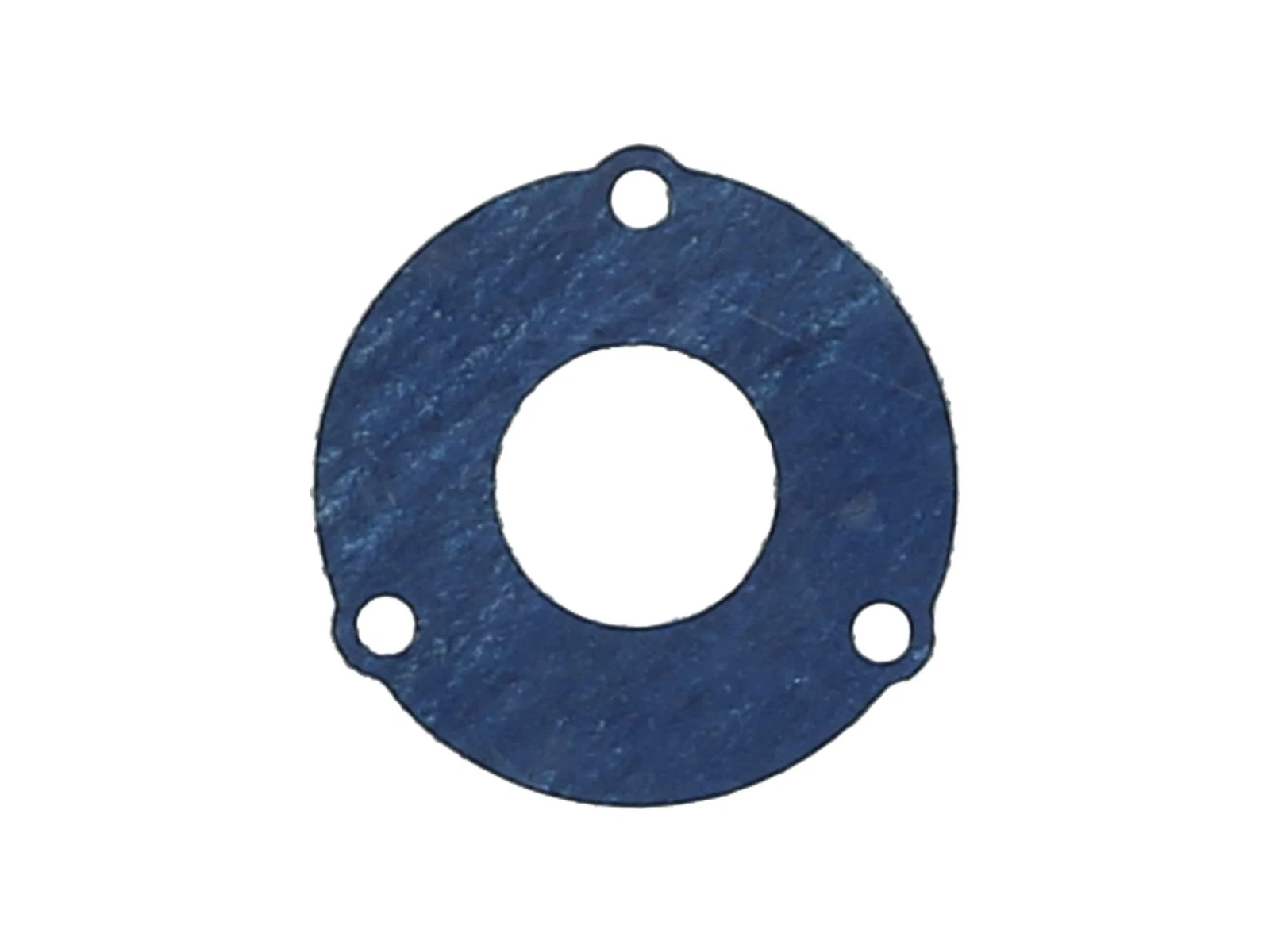

    hm ok. wie sieht das dann bei der dichtkappe vom kurbelwellenlager aus? da ist ja im bereich des prägedurchzuges auch nicht viel fläche zum Ablichten da.
    wenn ich eine dichtung wie im bild einbau, läuft da gar nix raus. auch wenn ich den prägedurchzug nach oben drehe. da kommt das öl gar nicht hin.
