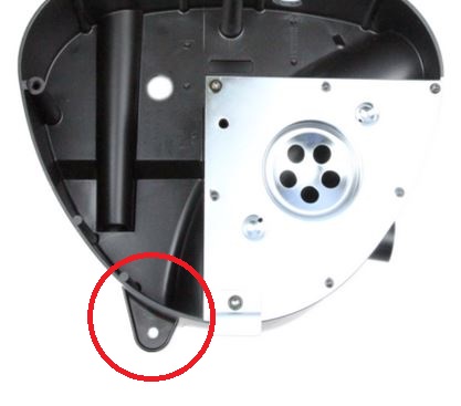

Hallo zusammen,
ich habe einen Herzkasten, bei dem die untere Lasche nur noch in Fragmenten vorhanden ist. Ein Foto davon reiche ich nach.
Hat jemand eine Idee, wie diese repariert werden könnte? Ich habe schon nach anschraubbaren 3D-Druck Teilen geschaut aber leider nichts gefunden.
Gruß, Marko
Lasche unten am Herzkasten reparieren
Blechwinkel anfertigen und am Herzkasten anschrauben.
Oder anschweißen. 3D Druck wird da höchstwahrscheinlich auch nicht halten, die Sache mit dem Blech ist wohl am ehesten praktikabel.
Du meinst die Lasche an einem defekten Herzkasten entfernen und dann mittels Kunststoffschweißen befestigen?
Da denke ich auch, dass der Blechwinkel am praktischsten ist. Danke! -
Da denke ich auch, dass der Blechwinkel am praktischsten ist. Danke!Ich würde im inneren des Herzkasten ein blech auflegen. Die Schrauben alleine werden nicht lange halten.
Ja, das stimmt. So hätte ich es gemacht, wenn ich die abgerissene Lasche noch da hätte. Ich werde wohl einen Winkel aus Blech anschrauben.
Da hast du bestimmt was falsch verstanden.
Innen ein Blech mit Löchern zur Verstärkung unter die Schrauben und außen den Winkel an den Herzkasten.
