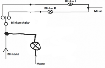

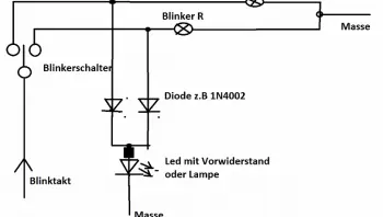

  • Fazit. Habe Blinker vorne/hinten rechts mit der blinkkontrolle und vorne/hintenlinks mit blinkkontrolle im Leitungsverbinder angeschlossen. Sprich wenn eine seite blinkt, das die kontrollleuchte auch blinkt. (So wie 2Radgeber beschrieben hat)
    Ziehe ich nun am Tacho ein kabel raus, gehen die blinker normal. Halte ich das rausgezogene an Masse, Leuchtet auch das Tacho beim blinken.
    Jz habe ich versucht die 2 Kabel vom blinker die zum Tacho führen zsm an einen Pin zu stecken, und an den Anderen Pink vom Tacho masse zu stecken. Habe ich wieder dasselbe Problem.

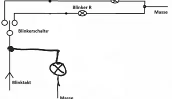

  • Hab jetzt nicht den originalen Schaltplan im Kopf, aber würde es nicht viel mehr Sinn mache die Blinkerkontrolle von der Zuleitung zum Blinkerschalter abzugreifen?
    Dann könnte man sich den Quatsch mit den Dioden jedenfalls sparen.
    Edit:
    Mir isses gerade noch selbst eingefallen...dann würde das Blinkrelais dauerhaft laufen. :wallknocking:

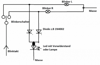

  • Quatsch ist deine Schaltung, das wird so nichts, schau mal wo dein Blinkschalter ist........
    Die Kontrolllampen würde so ständig blinken, egal ob du ein Blinker eingeschaltet hast oder nicht.
    Wenn LED Blinker mit der Kontrollleuchte funktionieren soll kommst nicht um die Dioden herum, es sei du verbaust zwei Kontrollleuchten, für jede Seite eine.
