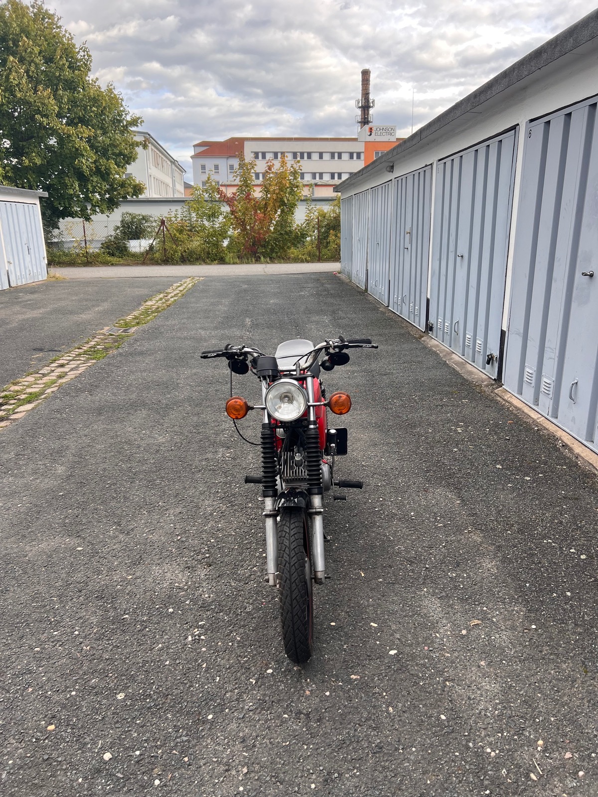

Simson steht schief
Stell mal den Lenker gerade und schau dann von hinten unten vom Hinterrad in Richtung Vorderrad durch. Dann siehst du ob beide Räder in einer Linie sind.
Und wenn das nicht der Fall ist? Heißt Rahmen verzogen?
Nein. Dann musst du mal die Spur einstellen. Alter...
Warum Steht es schief? Klapp mal den Ständer hoch und schau ob er viel spiel hat seitlich. Wird wahrscheinlich so sein. Heißt, einmal Ständer raus und eventuell Hülse erneuern oder gleich neuen Ständer mit Hülse verbauen und fachgerecht montieren...
Aber auch ohne Hauptständer steht die leicht versetzt.
Dann ist meist die Schwingenlagerung ausgekaut oder die Schwinge krumm oder beides...
