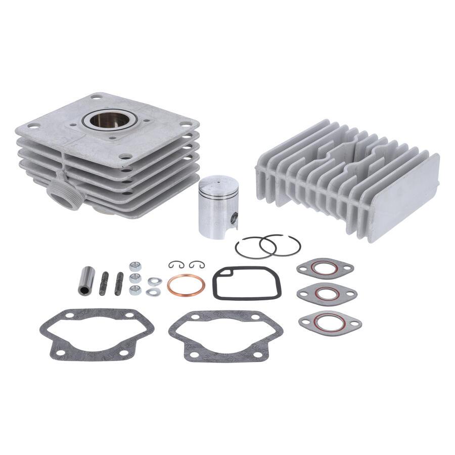

  • Der ZT50TGL bietet doch dank dem Teilegutachten die Möglichkeit die Mehr Leistung legal auf die Straße zu bringen.
    Wenn es prinzipiell nur um den Wunsch nach Mehr Drehmoment geht um seinen Pralinenkörper durch die Gegend zu befördern würde ich nicht lange überlegen.
  • Mir wäre es auch egal, ob es ein 50er oder ein 60ccm Zylinder ist. Bei PZ gab es eine Rabatt Aktion. Der beschichtete Motegra ( Airsal ) 60ccm 4 K Zylinder kostete da 110€. Dazu noch einen 19er Vergaser, Luftfilter Umbau, JM AOA2,5 Tröte, günstiger kann man kein Stecktuning haben mit ausreichender Leistung.
  • Der Allday von PZ mit der CNC Graugussbuchse ist auch sehr gut.
    Kann ich bestätigen.
    Der LT hat halt „nur“ 7 ps am Motor aber hat anscheinend untenrum mehr Leistung und der Rw hat laut Angabe 9 ps am Motor des fällt mir jetzt schwer welchen ich nehmen soll.
    Genau da muss man hinschauen, viele 50er Zylinder die halt relativ viel Spitzenleistung haben, den fehlt es dafür unten herum an Leistung.
