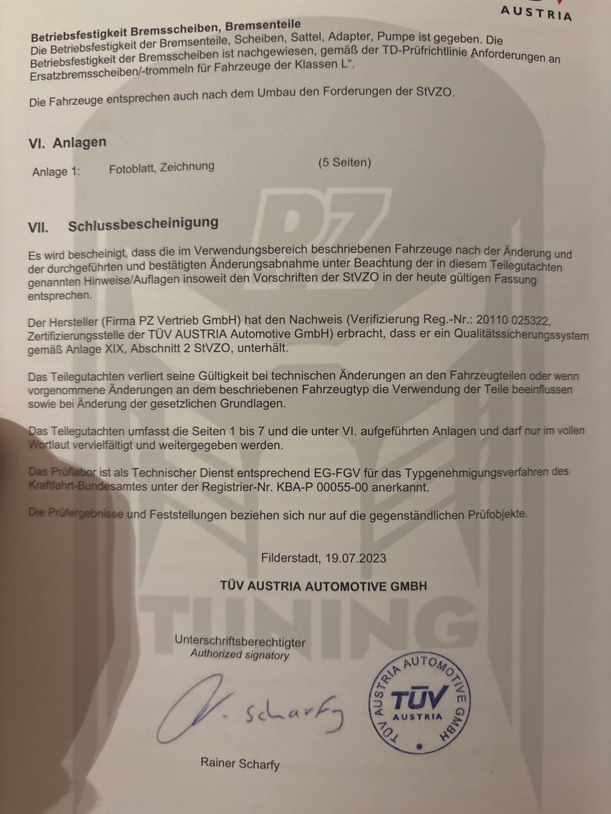

  • Du meinst die Senkungen in der Scheibe? Da müsstest Du schon idealerweise die Schrauben nehmen die zur Scheibe gehören.
    Damit hast du im Prinzip recht.
    Es ging allerdings ging es konkret um eine PZ und ZT Bremsscheibe und in beiden Gutachten steht, das die Bremsscheibe, wie serienmäßigen mit 5x M6 Senkkopfschraube Innensechskant DIN 7991 befestigt wird.
    Von daher kann die konischen Bohrung wie Toni_04 gesagt wurde nicht unterschiedlich sein und die Dicke der Scheiben kann man messen und die ist auch gleich. Selbst die vorgeschrieben Mindestdicke.
