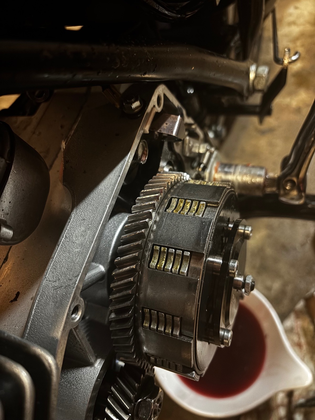

  • Soo also als ich den Deckel runtergenommen hab und die Kupplung gezogen habe, habe ich sofort Ursache gesehen. Die Kupplung trennt schief. Ich habe das Paket nun auseinander gebaut und alles wieder richtig zusammengebaut aber die Kupplung trennt immer noch total schief also nicht richtig. Muss ich nun eine neue tellerfeder kaufen oder könnte es auch ein anderes Teil sein? Die Druckplatte ist es definitiv nicht, ich habe auch eine originale getestet und es ist genauso. Die Kupplung eiert vorne sozusagen. Die kupplungslamellen hingegen können sich einwandfrei bewegen und keine ist verklemmt.
  • Das ist halt so ne Sache ich hab die selber zusammen gebaut also de mitnehmer ist von meiner 4 Lamellen Kupplung, die habe ich letztes Jahr gekauft, da war noch die venandi cnc kupplungsplatte dabei, die habe ich auch benutzt. Dann habe ich halt die 1,5mm Feder gegen die 1,6mm Feder getauscht und mit dem lt evo Kupplungsset zusammengebaut. Könnte es sein das halt die tellerfeder einen vorher weg hatte? Und einfach eine neue Abhilfe schafft?
