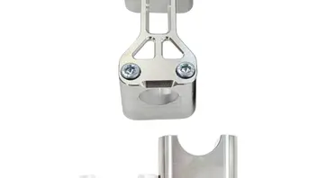

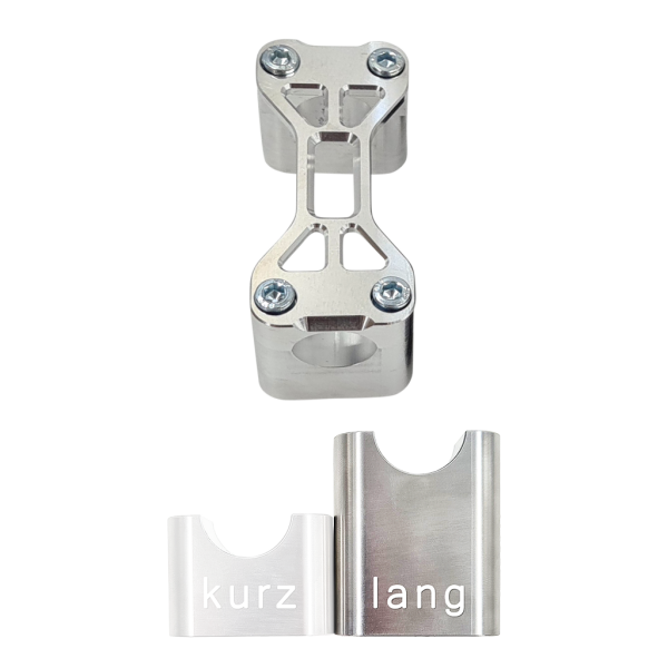

Ich habe bei diesen das in der Mitte weg geschnitten und mit Schleifvlies mattiert.
Ok. Haste mal ein Bild vom Ergebnis? Das Unterteil passt nicht evtl mit dem originalen Oberteil zusammen? Das wäre ideal weil die Schraubenköpfe nicht versenkt wären.

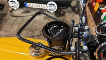

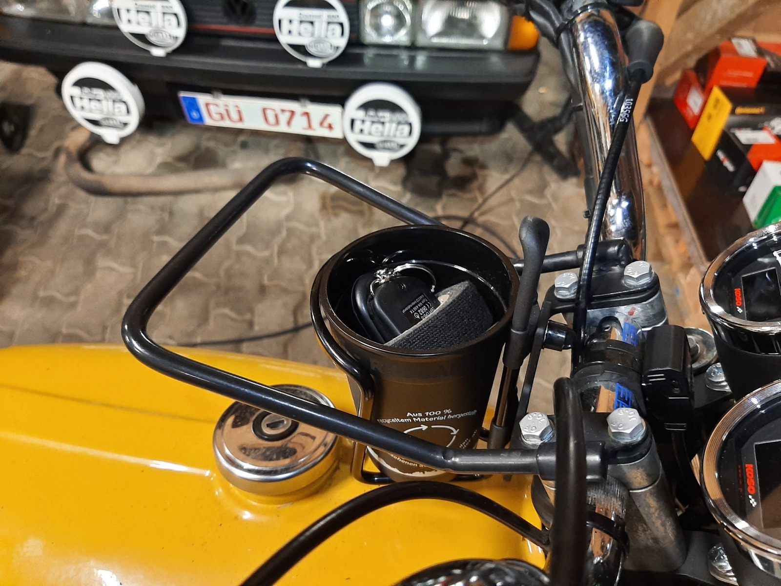

Hier mal ein Bild das ich auf die schnelle gefunden habe.
Es sind ja doch 10.9er Schrauben geworden
Ja ich hab unter den schon hohen lenkerklemmen nochmal 2cm Distanzen aus einem weiteren Satz klemmen geschnitten. Damit das alles optisch passt ist unter anderen der Tank auch etwas höher von den Befestigungspunkten.
