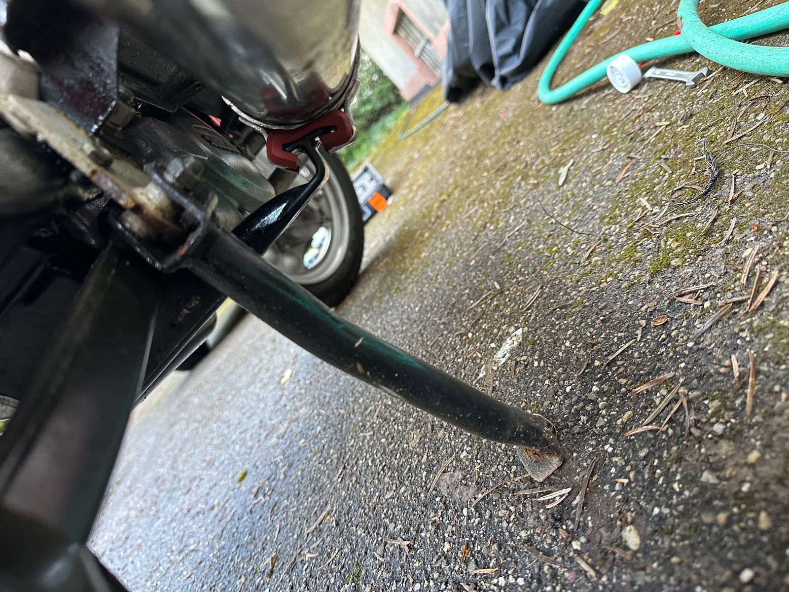

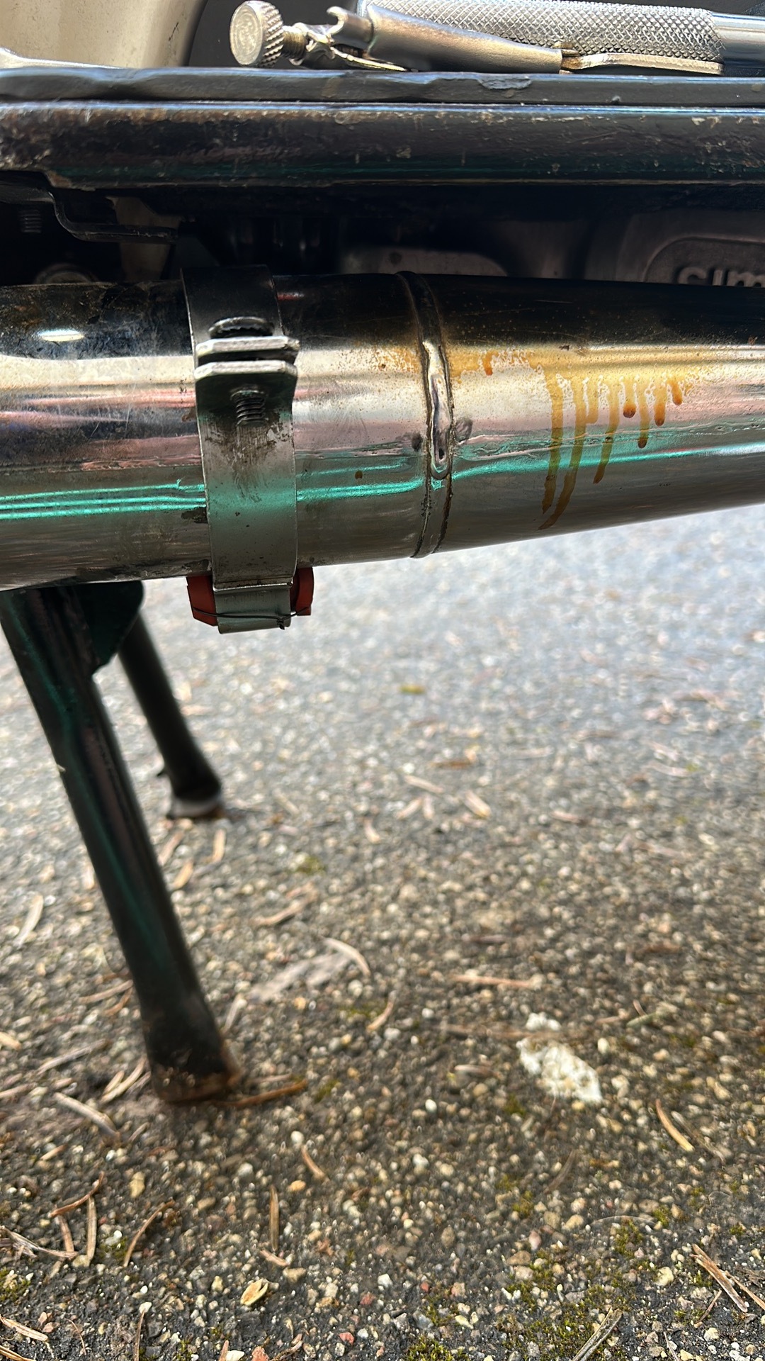

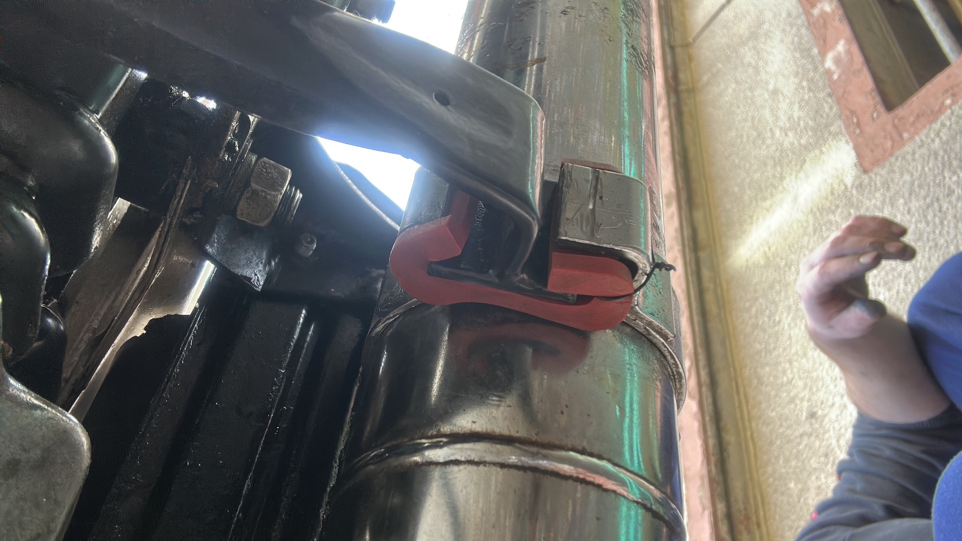

    Ich habe schließlich die originale Auspuffschelle leicht angepasst.
    Dazu habe ich am oberen Einhängepunkt der Schelle zwei Schnitte mit Dremel gesetzt (leicht versetzt von der Mitte). Dadurch lässt sich die Schelle so öffnen, dass sie über den Ausleger vom Motorlager geschoben werden kann.
    Zwischen Schelle und Halter sitzt dann der rote nachwende Gamma-Auspuff-Gummipuffer.
    Der Auspuff wird dadurch direkt vom Ausleger gehalten und sitzt deutlich spannungsfreier. Dazu nutzt man den bedeutenden Vorteil: die Motor Vibrationen müssen nicht mehr vom Auspuff abgefangen werden an der alten Aufhängung, sondern er schwingt quasi frei mit. Nachteil könnte nur sein: der Auspuff is um einiges länger als der originale Gamma Auspuff, daher kann es vllt zu Verspannungen kommen, das gilt es herauszufinden.

    Einziger kleiner Punkt:
    Die Schraube der Schelle, die um den Auspuff geht, steht jetzt etwas weit heraus. Das behalte ich mal im Auge.

  • Danke für den Bericht und auch die Info mit dem TPU-Block.
    Aktuell habe ich den Auspuff vorn mit Kalotte befestigt und hinten mit der originalen Halterung am Trittblech. Ich habe mir aber schon ein Motorlager mit Ausleger hingelegt.
    Vielleicht schweiße ich dort auch noch eine Verlängerung nach hinten an. Mal sehen.
    Saibot was macht der TPU-Block? Das ist auf dem Foto leider nicht zu erkennen. Ist dort dein Auspuff nochmal befestigt?
