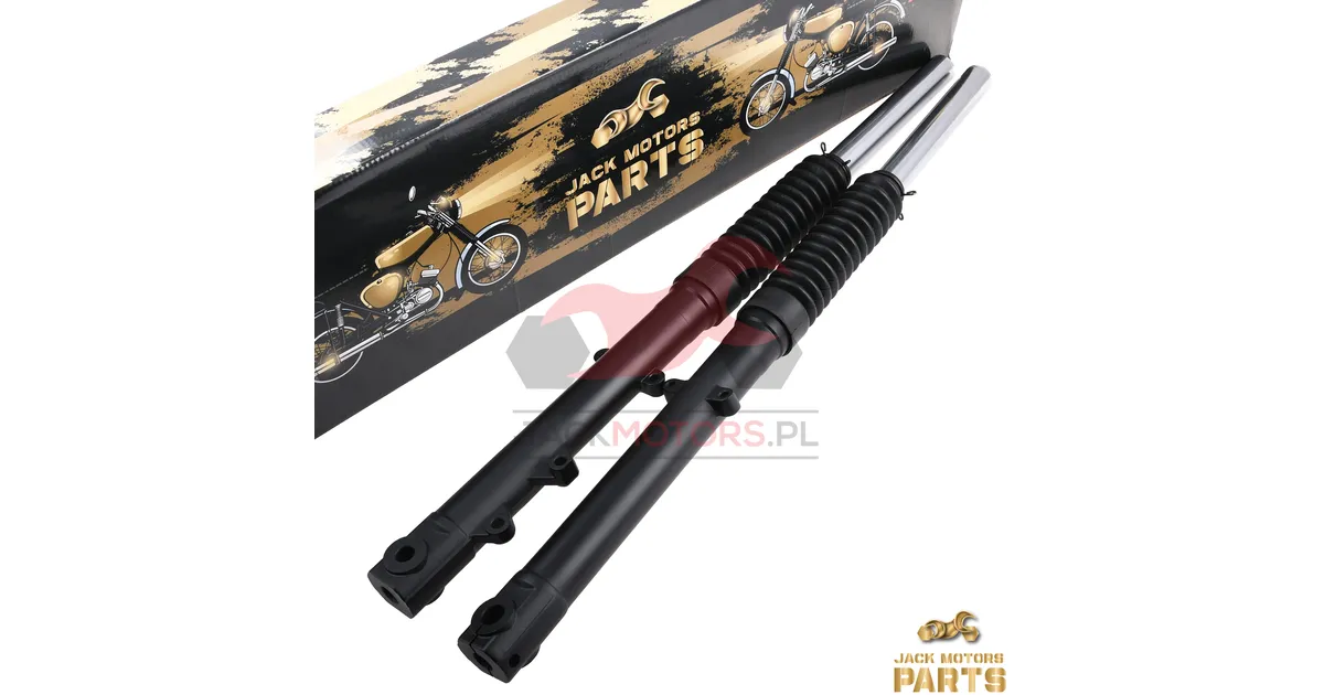

Hat jemand diese Gabel https://www.2stroke-parts.de/product/215426…r80-schwarz-jmp bzw. kann was über diese sagen ?
Telegabel von Jack Motors
Die Gabel hat oben ein Gewinde M10x1,25. Normal ist ja M8. Kostet nicht ganz 70€ bei JM. Muss ich auch noch testen.
SHOCK ABSORBERS SIMSON S51, S70, S53, S50 SHORT VERSION BLACK JMP - Jack Motors - Części i akcesoria Simson, MZ, Skutery, 125cm3SHOCK ABSORBERS SIMSON S51, S70, S53, S50 SHORT VERSION BLACK JMP - AMORTYZATORY TELESKOPY SIMSON S51, S70, S53, S50 WERSJA KRÓTKA CZARNE JMP KRÓTKA WERSJA…www.jackmotors.pl -
Ja, es wird so oder so eine obere Gussgabelbrille verbaut. da brauch man das Gewinde nicht, es sei der Tacho soll da daran.
Von den Holmen her ( oben, kurz unter dem Faltenbalg ) könnte das auch eine ZT Gabel oder eine neue MZA SWH Gabel sein.

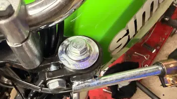

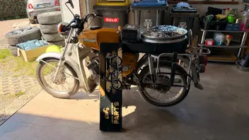

Ich habe mal so eine Gabel gekauft. Sieht der ZT Gabel welche in meiner rapsgelben S51 ist total ähnlich. Gefahren bin ich aber bisher noch nicht.

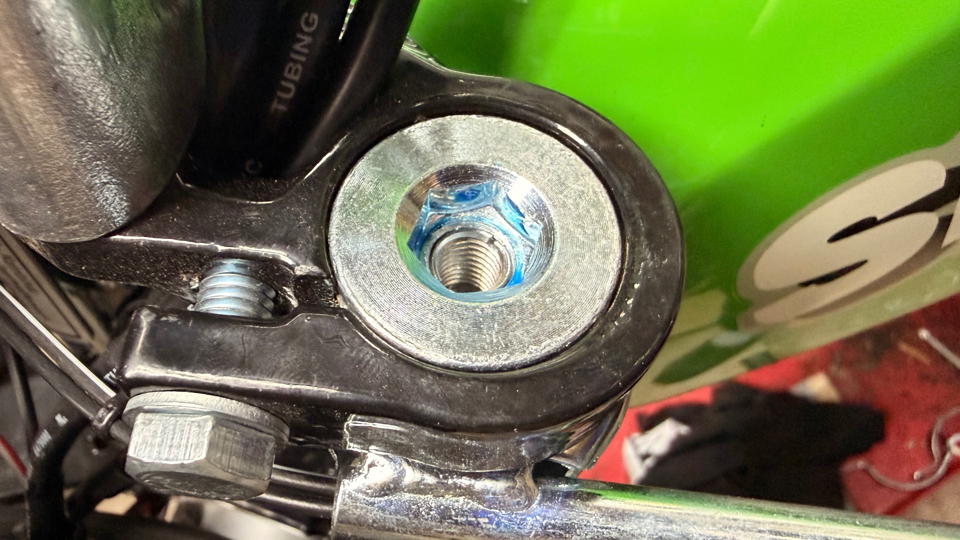

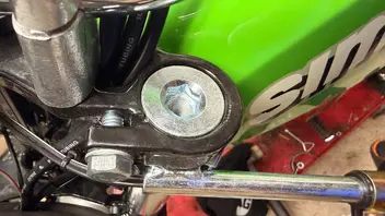

Das „Problem“ mit dem 10x1,25er Gewinde in den Gabelholmen habe ich mittels Gewindeadapter oder Umwandlungsmutter gelöst. Gibts bei Amazon z.Bsp. So muss man nicht die Tachohalterung auf 10mm aufbohren und keine M10er Schraube verwenden um den Tacho zu befestigen.
