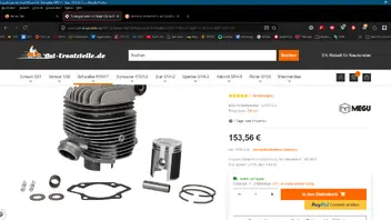

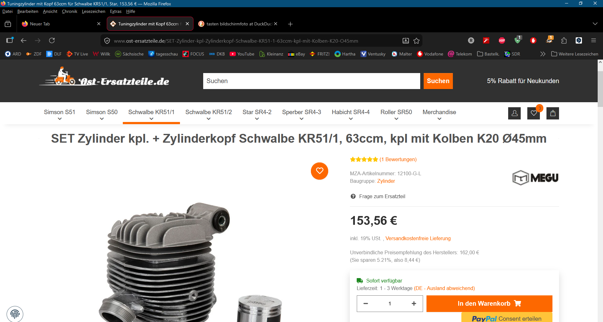

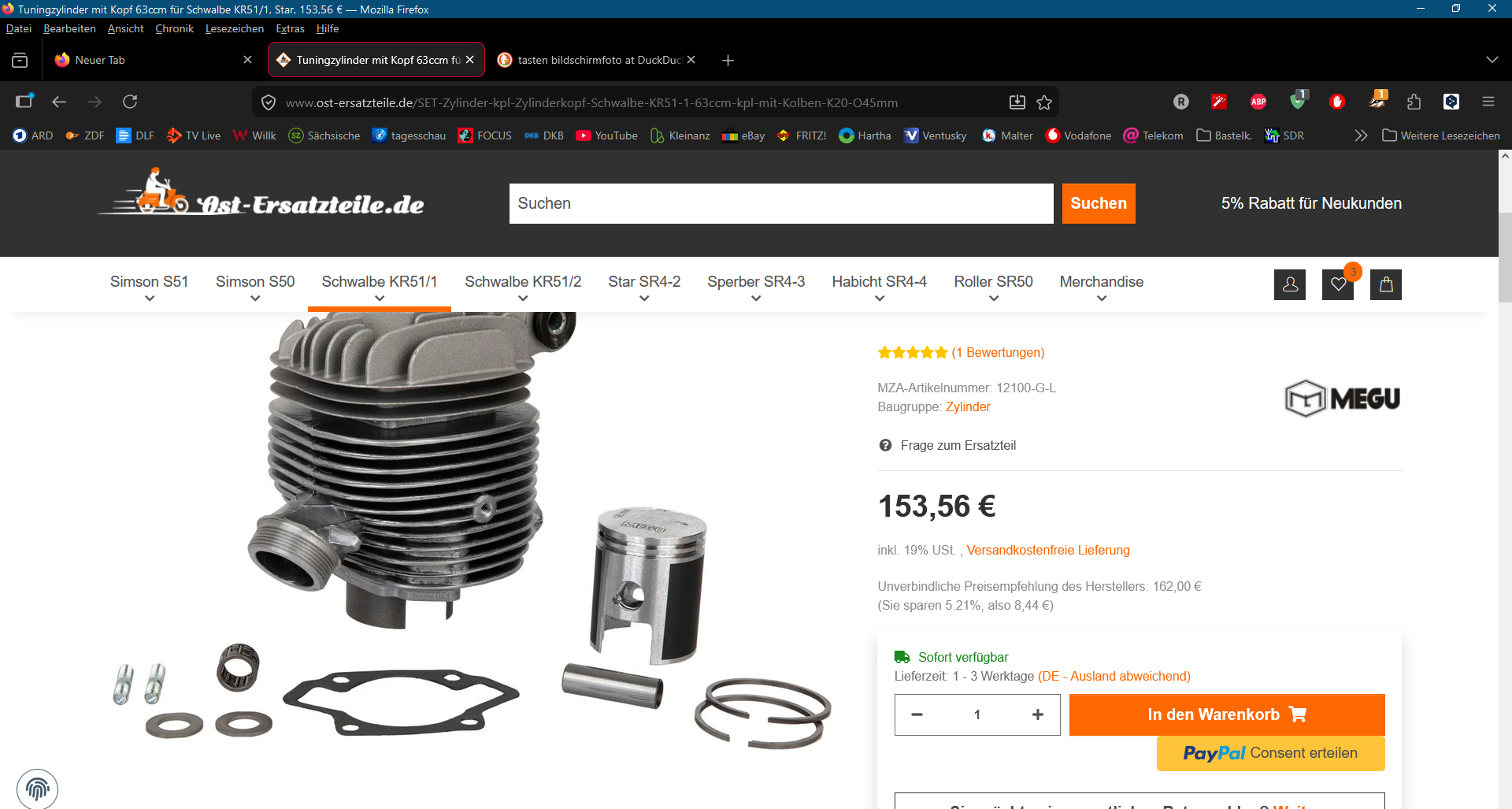

    was für eine Hauptdüse würdet Ihr empfehlen? Ich fahre eine Star Baujahr 1973 alles wurde aufgearbeitet.Es ist ein M54 Motor mit einem 63ccm Zylinder und einem 16N1-6 Vergaser, ich fahre 1:50, Mischöl ist Addinol Super 2T MZ 406 W. Die jetzige HD ist eine 55er, alle anderen Düsen wurden nicht verändert. Gibt es für diese Kombination noch Optimierungsmöglichkeiten? Übertreiben will ich das alles aber auch nicht.

  • Das ist nur ein aufgebohrt 50ccm Zylinder, der keine wirkliche Mehrleistung hat. Bei dem wird leine andere HD benötigt, also die orginale 50er HD .

  • Genau und durch das aufbohren verändern sich die Steuerzeiten etwas zum schlechteren, speziell der Überstömer. Daher laufen die nicht besser ehr schlechter.
    So ein Zylinder bringt nur das nicht mehr legal unterwegs bist.
  • Ich fahre den 63er jetzt schon etwa 850 km, damit bin ich sehr zufrieden, auf gerader Strecke und ohne Gegenwind komme ich auf 70 km/h. Auch am Berg komme ich etwas besser voran. Also kann ich deine Einschätzung nicht bestätigen. Ein besseres Drehmoment ist schon spürbar. Ich werde alles so belassen und nicht übertreiben, es reicht mir völlig aus. Dass es nicht ganz legal ist, ist mir von Anfang an bewusst. Wenn man nicht gerade vor der Polizei mit 70 km/h vorher Fahre, dann denke ich ist alles gut.
