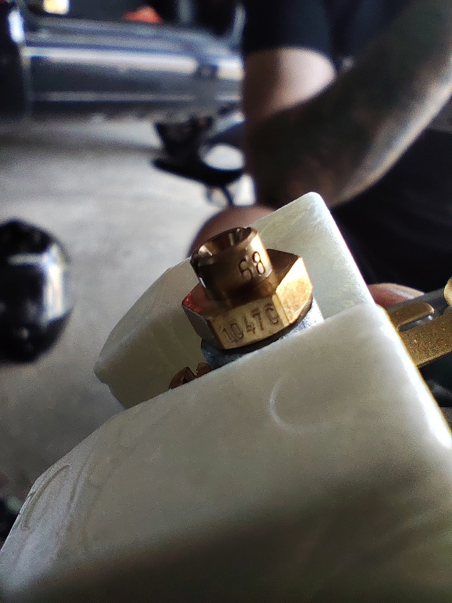

    Eventuell mal auch die 68er HD durch eine 70er ersetzen und testen.

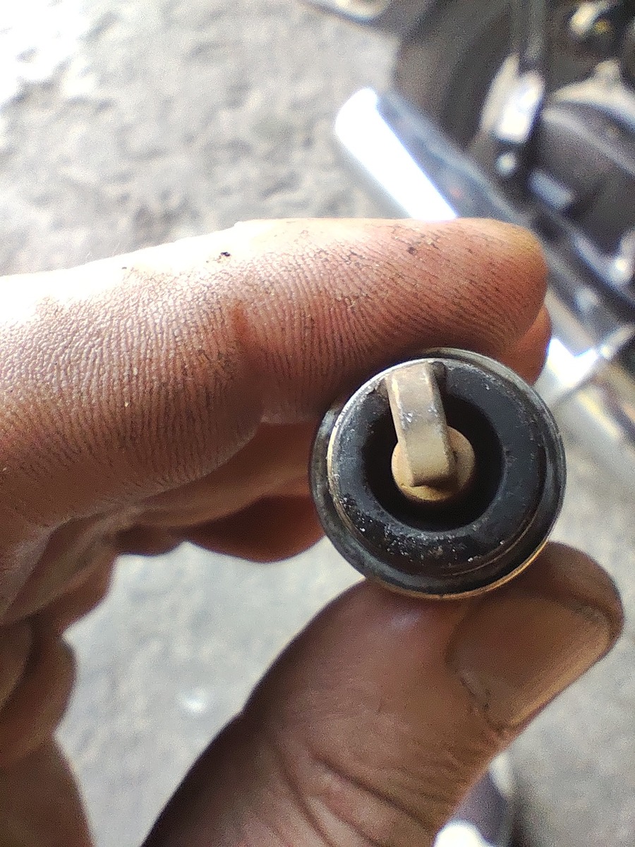

    Mir gefällt das Zündkerzenbild jetzt aber nicht mehr.
    Habe jetzt noch ein Düsenset bestellt und muss erstmal warten bis das geliefert wurde.
    Ab Halbgas rasselt er weiterhin, habe aber erstmal den Zylinder gelassen und warte ob sich etwas mit den Düsen ändert.

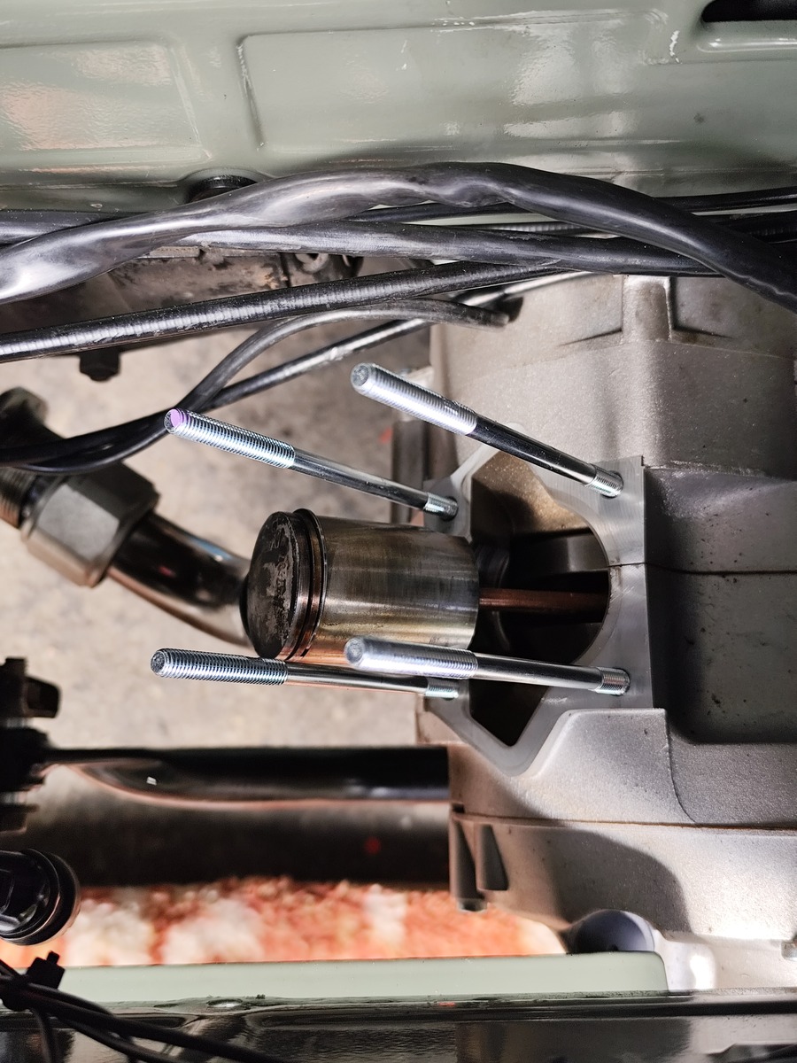

    Letzte Woche wurde der DDR Zylinder mit Kopf zum Schleifen geschickt und werde diesen mal zum Testen einbauen, sobald alles inklusive neuer Kolben wieder da ist und werde dann nochmal den ZZP auf 1,6 ausprobieren.
    Danach muss ich noch das axiale Spiel am Kupplungskorb ausgleichen und hoffe, dass es das dann gewesen ist.
