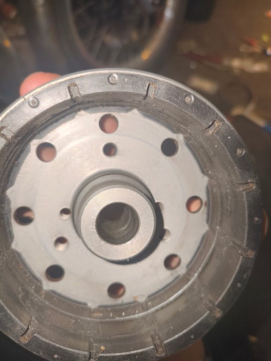

-Halbmond am Polrad

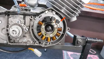

Weil ich nicht mehr weiterwusste habe ich mir eine Stroboskoplampe bestellt und als ich den Zündzeitpunkt kontrolliert habe war dieser um ca. 100° versetzt.
Woran kann das liegen? Ich weiß echt nicht mehr weiter
