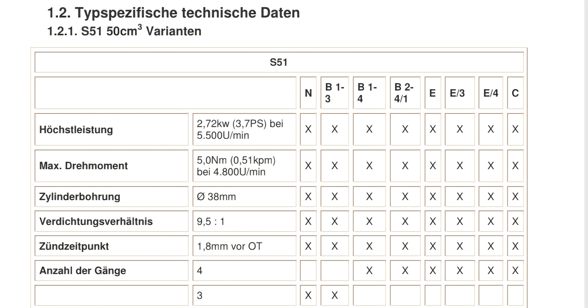

    Zündung mit Messuhr 1,8mm vor OT eingestellt und abgeblitzt.
