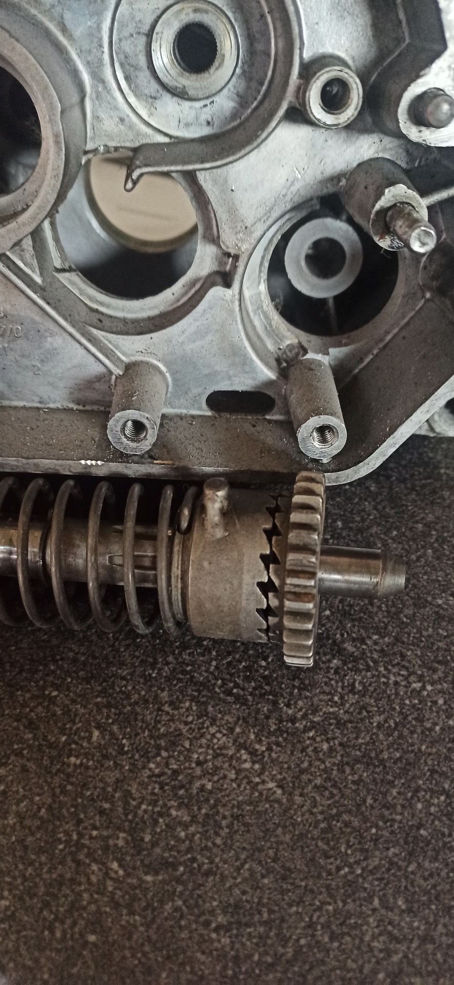

    wir haben angefangen mit Kids Moped fahren zu üben... Wie das so ist... nach einem kleinen Straucheln auf unserem Feld (Umkippen bei Schrittgeschwindigkeit wegen tiefer Spurrinne) muss der original Kickstarter S51 einen Treffer bekommen haben. Als wir wieder aufgestiegen sind, klappte er vor bis auf den Fußschalthebel, funktionierte aber ansonsten problemlos. Manko: Er klappte immer wieder vor auf den Fußschalthebel – wir konnten also nicht mehr fahren. Beim Schieben "rasselte" er zudem etwas. Wir sind dann nicht weiter gefahren.
    Ich habe heute das Öl abgelassen, den Gehäusedeckel entfernt und die Kickstarteranlage sowie Hohlwelle demontiert und gereinigt. Als Fehler ließ sich lokalisieren, dass am Mitnehmer die Nase komplett weg ist. Da ich aber weder hinter dem Getriebedeckel, noch im Altöl noch sonst irgendwo in diesem geöffneten Bereich das abgebrochene Teil gefunden habe, habe ich nun Angst, dass es unter das Getriebe (also zwischen die beiden Hälften des Motorgehäuses gefallen ist) und viel Aufwand droht. Um die Kosten geht es eher weniger, wir wollen noch etwas weiter üben, weil das Wetter sicher bald mieser und kälter wird (ungünstig fürs Feld will ich damit sagen). Soweit zum Hintergrund.
    Frage: Wie dramatisch ist der Verlust dieses Teil unter das Getriebe in der Praxis? Ich denke mir, dass es schlimmstenfalls zu einer Blockade von Zahnrädern kommen kann, oder?

    Es handelt sich um eine orignale DDR S51 von 1981 (3-Gang), bei der schon immer der erste Gang schlecht reingeht. Im Zuge des Ausbaus der Kickstarteranlage ist mir aufgefallen, dass der Innere Schalthebel (der mit Feder direkt an der Hohlwelle befestigt ist) ganz schön wackelt. Wenn ich die Hohlwelle mit dem "Gesicht" (Außenseite) auf den Schreibtisch stelle und dann an diesem inneren Schalthebel wackel, ist das Spiel gut 5 mm hoch und runter. Im eingebauten Zustand wäre dieses Spiel halt vor und zurück.
    Kann es daran liegen oder wie könnte man dieses Problem noch lösen?

  • dass es unter das Getriebe (also zwischen die beiden Hälften des Motorgehäuses gefallen ist) und viel Aufwand droht.
    Die Kids werden wohl nochmal straucheln :D
    ja. normalerweise müsste der motor geöffnet und wahrscheinlich sowieso komplett überholt werden. aber das wäre in diesem fall perlen vor die säue und ich würde es darauf ankommen lassen. das moped bzw. dessen technischer zustand (und der optische sicher auch) ist euch ja ohnehin egal. also Mein tipp: weiter herunterreiten bis gar nichts mehr geht.

    super, passt das durch den kleinen Schlitz unten durch? Hast du das schonmal gemacht?
    Laut Mess-Schieber ist die Nase ca. 6 mm im Druchmesser.
    Aber die Idee ist gut, im Zeifel könnte ich ja diese kleine Öffnung dort unten etwas aufbohren, ohne das Stabilität verloren geht.

  • Den Pinöckel bekommst Du schon wieder raus. Ich kann mich an ganz andere "Rettungsaktionen" an fertig montierten Motoren erinnern 🙈
    Ich würde das Getriebe mit ordentlich Bremsen/Teilereiniger gründlich ausspülen und trocknen lassen. Dann solltest du das Teil hoffentlich lose rumklimpern hören. Dann schuckelst Du es dir Richtung ovales Loch und operierst es mit Reißnadel/Pinzette/Magnet raus. Wird schon.
