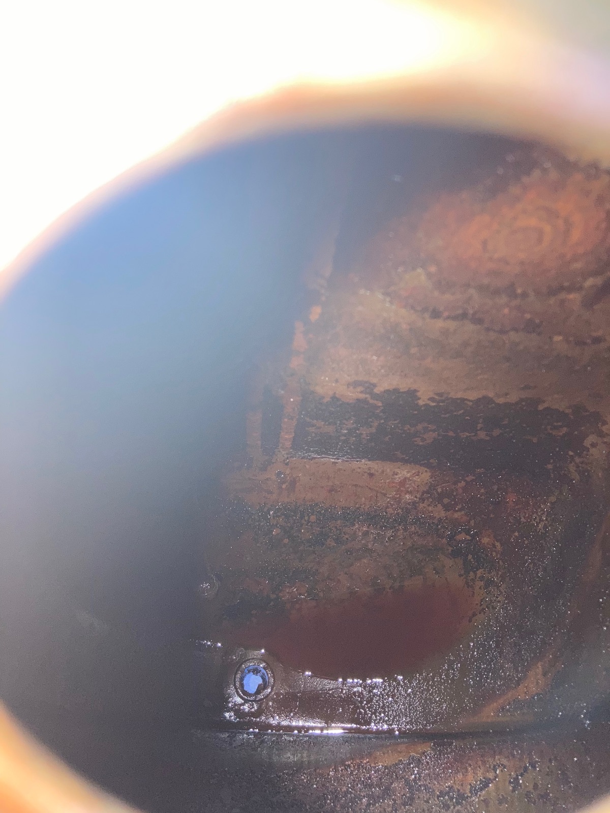

Hab gestern mal den Tank an KR 51 /1 ausgebaut und feststellen müssen das der ganz schön angerostet ist innen( Stand 30 Jahre fast leer rum).
Benötige mal Eure Einschätzung ob sich das entrosten und versiegeln noch lohnt oder besser neuen Tank kaufen.
Bild ist leider nicht sehr scharf geworden.

Würde es erstmal mit Zitronensäure probieren. Vorher den groben Rost mechanisch entfernen. Hab dazu auch ein Video auf YouTube
Nach der behandlung mit zitronensäure mit phosphorsäure spülen. Alternativ geht auch cola.
