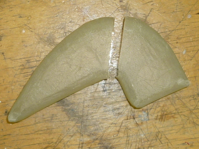

    Hier mal ein Bild von der Form. Die Deckel habe ich schnell draufgemalt. Was meint ihr zum optischen?
    [Blockierte Grafik: http://farm9.staticflickr.com/8295/8004373904_70877d0bb8_c.jpg]

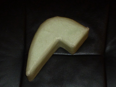

    So, geht alles etwas schleppend voran da ich nebenbei noch meine S51 teilrestauriere, aber habe mir heute die Schmutzarbeit gemacht den Tank zu laminieren. Hat leider rund anderthalb Stunden gedauert weil es einfach eine ziemliche Fummelei und Schneiderei ist das Gewebe an allen Ecken und Wölbungen ohne Falten und Luftblasen aufzubringen und ganz zu schweigen von den klebrigen Handschuhen weil man keine Stelle hat die frei von Harz bleibt :evil:
    Ich hab zugegeben auch ein recht schlechtes Gewebe benutzt aber es war halt noch übrig. Es macht trotzdem aufs Erste einen braucharen Eindruck. Ob ich noch für das optische viel nacharbeite entscheide ich dann später. Das ganze härtet jetzt 24 aus und dann kann es weiter gehen. Die Bilder gibt es dann auch morgen ;)
