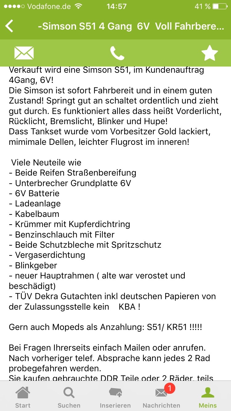

    er bezeichnet alles als bastlerfahrzeug... auch neu aufgebaute. und laut anzeige eben "voll fahrbereit". habe mich darauf verlassen -.-
    Den Kundenauftrag gab es nie. Hab den Vorbesitzer ermitteln können.
    Auf dem Wisch von Ihm steht ER als Verkäufer, Ich als Käufer, dazu die FIN. Nichts von "Kundenauftrag".
    Also schrotten die Sch***karre undThema Simme abschließen -.-
    So, nur mal so zum Verständnis:
    Die 450€ waren nur, damit er keine Steuer zahlen muss! Normal stand das Moped als "sofort Fahrbereit" in der Anzeige. Screenshots habe ich davon gemacht. Dort waren auch 900€ als Kaufpreis angesetzt.
    "Bastlerfahrzeuge" kennt das deutsche BGB nicht. Entweder Schrott, dann quasi zum Kilopreis oder als Fahrzeug.
    Den Ausschluss von Fahrzeugen von der Gewährleistung, die man als Händler verkauft, müssen demzufolge als Schrott gekennzeichnet werden.
    Die 12-Monatige Gewährleistungsdauer kann maximal auf 6 Monate gesenkt werden, dies muss aber im KV niedergeschrieben sein.
    Und noch nebenbei, bei den "500€ Lehrgeld" bleibt es ja mitnichten. 100€ für den neuen Zylindersatz, 30€ Vergaser, Dichtungen, neuer Auspuff, Herzkasten, etc. Nun steht die Kiste nur rum, komme keinen Meter vom Fleck. Obwohl ich ein "sofort Fahrbereites Fahrzeug" erstanden habe. (Übrigens, auch seine "neurestaurierten Fahrzeuge" verkauft er als Bastlerfahrzeuge. Sein gesamter Quittungsblock ist bereits so vorgefertigt, das es überall draufsteht.)
