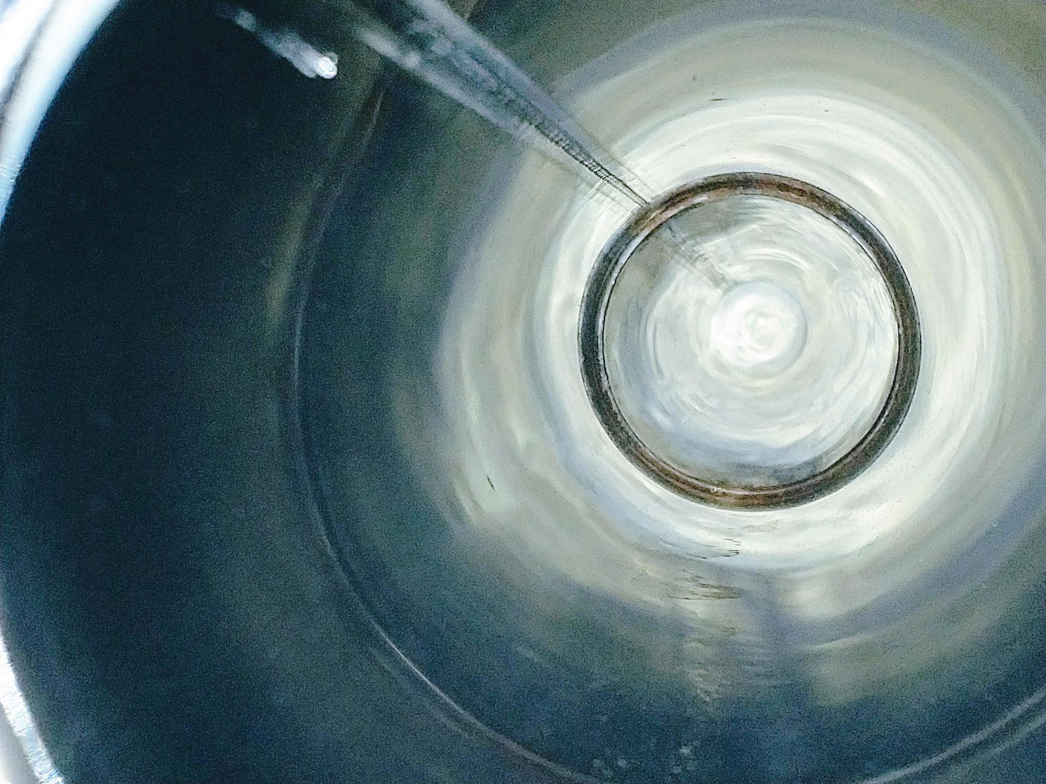

    Sorry aber der Test muss erstmal ausfallen. Hab mir das Teil heute vor der Montage mal genauer angeschaut und bin- ehrlich gesagt- etwas entsetzt!!! Aber der Reihe nach: Der Auspuff war gedacht für einen 60er von ZT an dem im Moment ein SportSP von RZT hängt. Der lief ganz gut, aber man sieht ihm seine 12 Jahre halt an.... Der Reso sollte das Loch untenraus etwas glätten, aber so kommt der da nicht dran! Laut Video ist das "der beste Auspuff den ZT entwickelt hat": Der Auspuff misst innen nur 66/67mm- 3mm weniger als Serie! Gewollt??? Innen ist im Übergang von Konus zu Mittelstück eine Reduzierung auf 62/63mm- auch so gewollt??? Warum verschleift man aussen Schweißnähte wenn man innen eine solche Wulst lässt?
    Laut Video wird der Gegenkegel fest im Auspuff fixiert- fixiert wird hier gar nichts, es steckt lose drin und hat lediglich einen Anschlag um nicht weiter nach hinten zu rutschen! Genauso dieser Haltering, der hängt lose im Auspuff und rutscht hin und her.... Der "speziell entwickelte Schalldämpfer"- ist das nicht eher eine Kopie des originalen 4-Röhrchen-dämpfers von vor 50 Jahren?
    Verwalten
    Was ich noch vergessen habe: Der "wie immer perfekte Chrom"!!! Das Vorderteil ist ganz ok aber die Endkappe! Sieht aus wie wenn da eine Unterschicht weggeplatzt ist, dort am Übergang sind auch Verfärbungen, ich weiß nicht ob das Ansätze von Flugrost sind. Sieht man vielleicht nicht so gut im Bild....
    Sorry da ist mir klar warum der neue Auspuff selbst im ZT-Vodeo nicht die Endleistung des Vorgängermodells erreicht! Mir war klar dass ich eine Kopie kaufe (die 10,- Euro Preisdifferenz.....:-( ), aber wenn man schon kopiert dann so????
