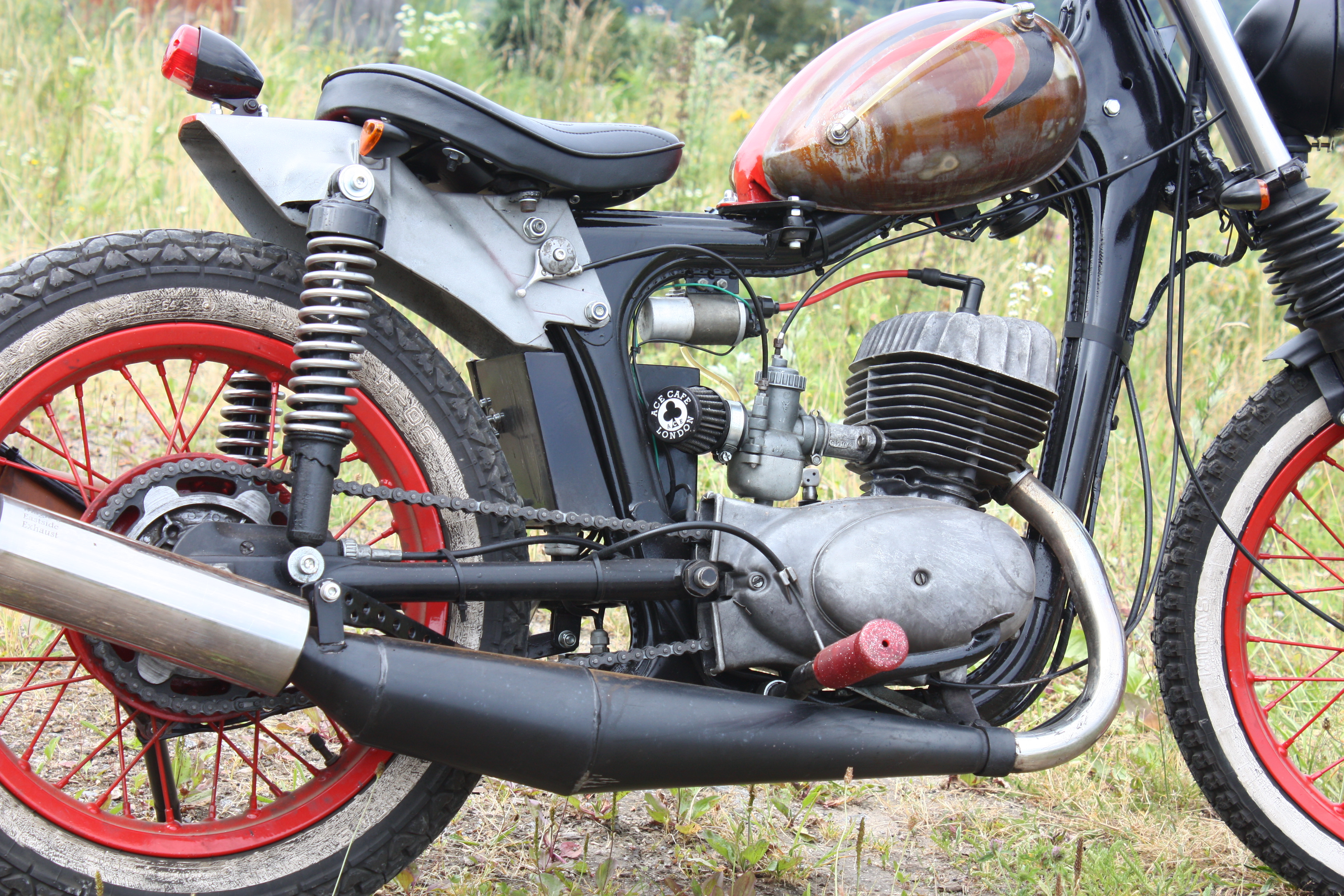

Ich hab heut mal Bilder von der Schwalbe gemacht. Hier ist mal ein Bild von dem Feuerstuhl
[Blockierte Grafik: https://c1.staticflickr.com/1/562/31501367104_1fc32512f6_z.jpg]
