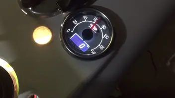

Oder der sip 2.0 den hab ich mal in ner schwalbe eingebaut anstelle des orginalen. Der hat drz und tacho in einem. Strom kann man auch an ac klemmen und drz wird über den ac stromkreis ermittelt.
