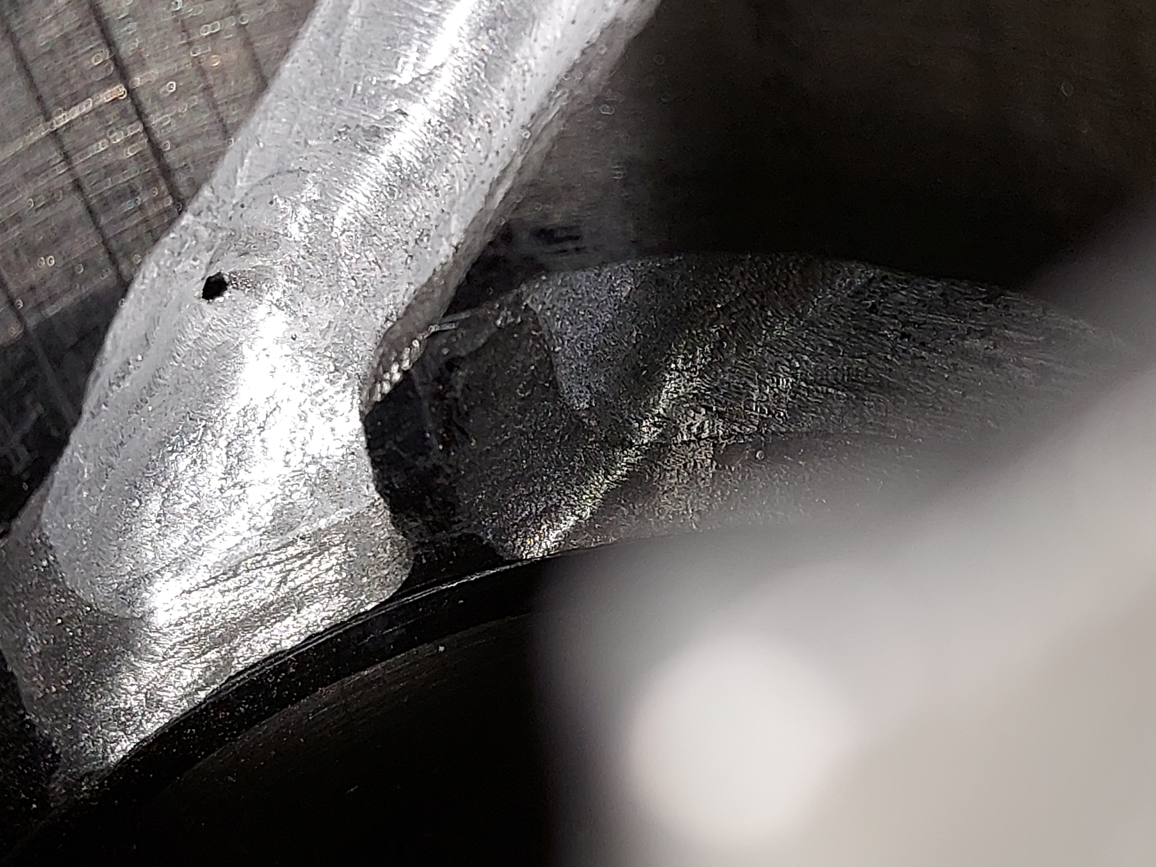

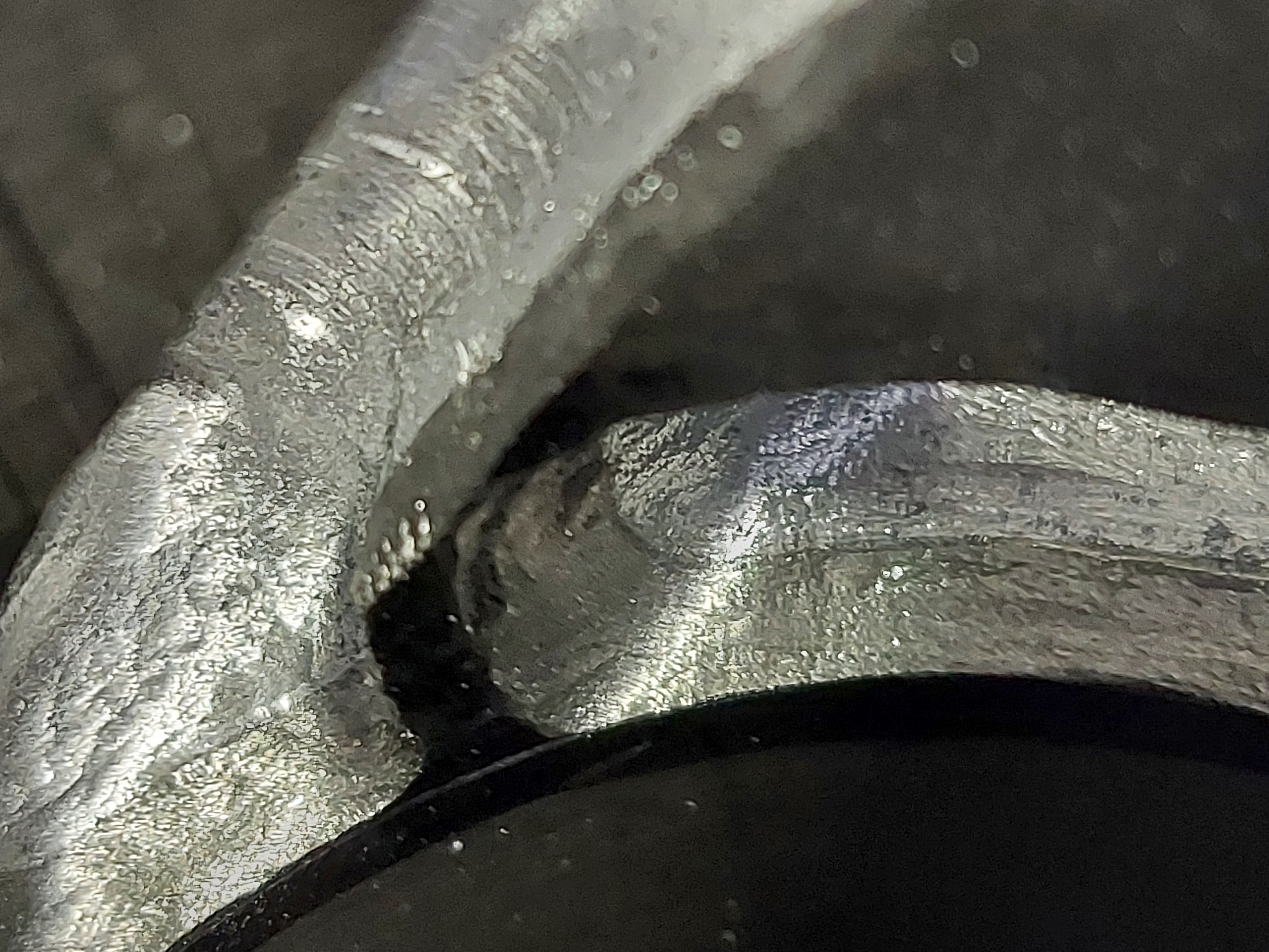

Das ist doch viel mehr abhängig davon was deine Zielsteuerzeiten sind. Bei dem gezeigten kit bin ich da recht niedrig geblieben und damit sind wir 1,7mm drüber gefahren bei 48er hub.
Ich möchte auch relativ niedrig bleiben. Ich weiß grad nicht mehr genau, was ich mir ausgerechnet hatte, aber ich meine die Buchse müsste dann fast 3mm aus dem Kühlkörper ragen. Bin mir halt unsicher, ob das noch sinnig ist. Der Kühlkörper ist ein zerrammelter Stage 1/2 den ich mal auf Kleinanzeigen geschossen habe.
