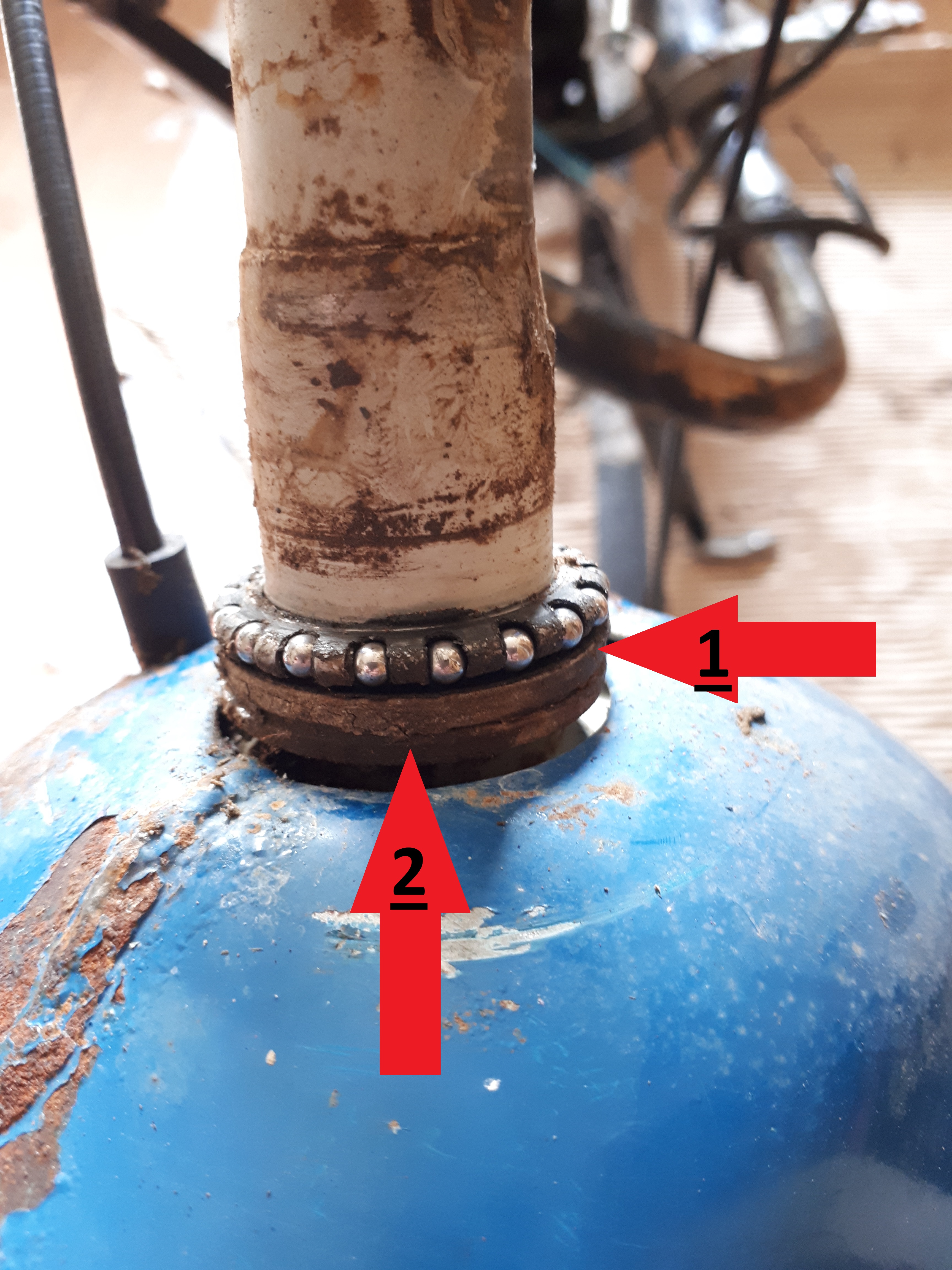

    Die nr1 müsste nur drauf geschlage/gepresst sein und ist tauschbar. Nr2 ist fest und der anschlag für nr1.
    Auch wenn man keine spuren sieht ist es besser den ring zu tauschen. Wenn man einmal den scheiß auseinander hat dann gleich richtig machen. Der laufring lässt sich eigentlich einfach runter treiben
    Ok. Dank dir schon mal für die Antwort.
    Werde dem Ring vorher mit Wärme zu Leibe rücken und dann mein Glück probieren.
    Ich kenne das auch, dass die Ringe nicht so schwer runter gehen. Aber bei dem Ding war....muss man schon sagen....bis jetzt so ziemlich alles anders :wallknocking:
    Falls ich es geschafft habe und es kommt die Tage zum Zusammenbau - Lieferung vorausgesetzt.
    Werde ich mich evtl nochmal wegen der Reihenfolge melden sollte ich mit der Explo. nicht klar kommen.

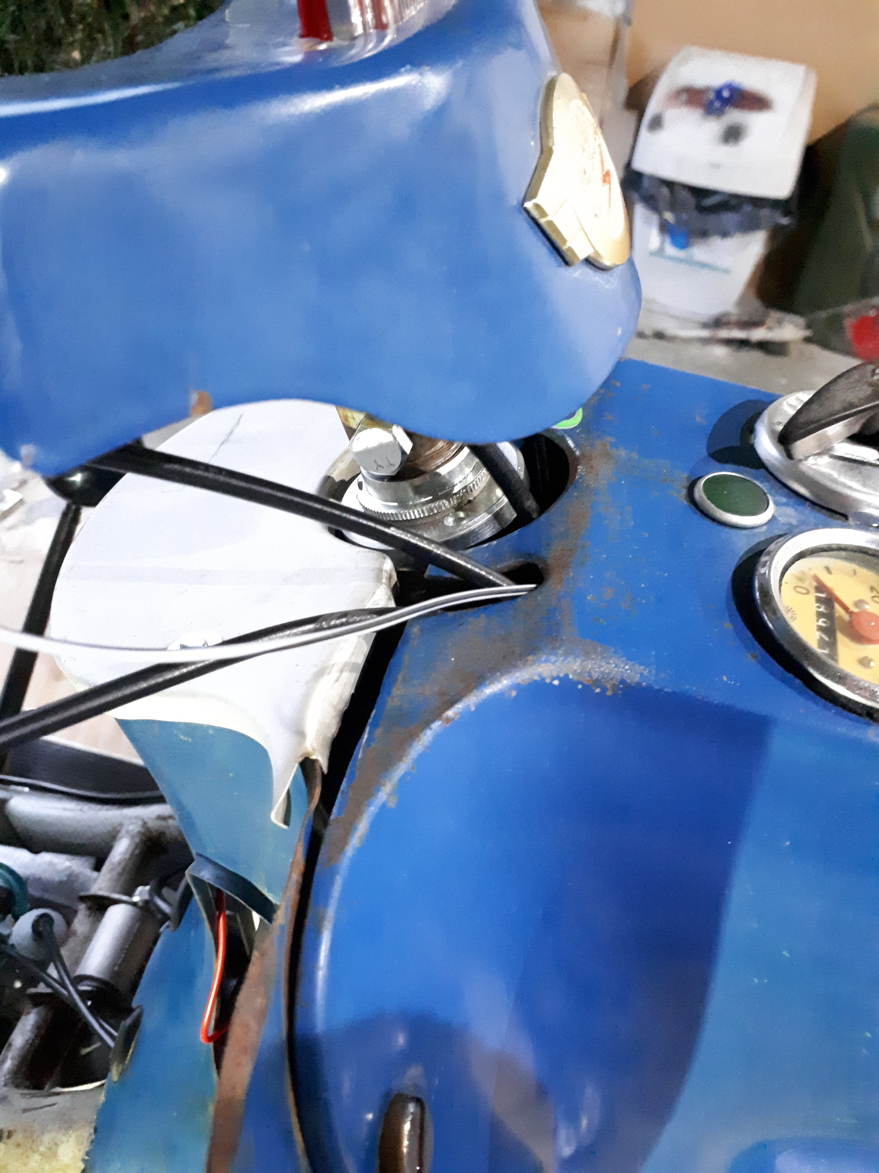

    Servus Gemeinde.
    Bin gerade bei einem Aufbau eines völligen Haufens. Überall wo man hin fässt nur Sand, Rost, Dreck.
    Alles ist entweder von Haus aus kaputt, bricht beim aufmachen ab oder sowieso ausgeschlagen.
    Aber so will man es ja, sonst wäre es vermutlich langweilig ;)
    Was ich bis jetzt nur beim Motorrad gemacht habe und da ist es ein leicht anderes System, ist das Lenkkopflager/Lenkungslager.
    Das System im Rohr oben ist gleich - vermutlich beide Laufschalen mittels "Durchschlag" einmal von der einen und der anderen Seite austreiben.
    Welche Frage sich mir stellt ist....unten auf dem vorderen Schutzblech....wie bekomme ich dort die Schale Nr. 1 und oder den Ring Nr. 2 runter??
    Muss dazu vorne alles auseinander genommen werden? Sprich - Schutzblech runter und der gleichen
    Wenn ich diese sauber mache und feststelle das sie keinerlei Laufspuren haben, trotzdem wechseln?
    Danke für eure Hilfe

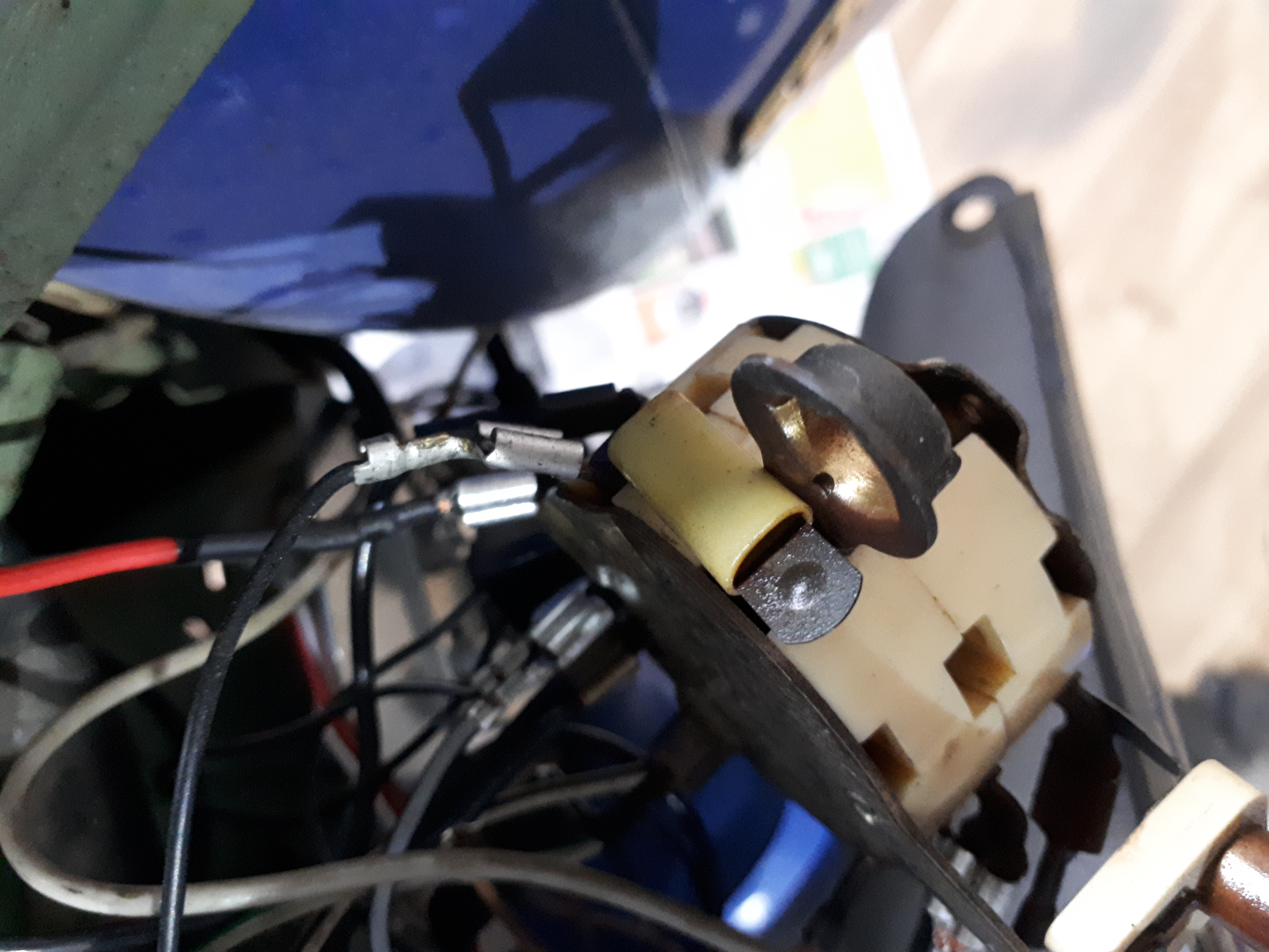

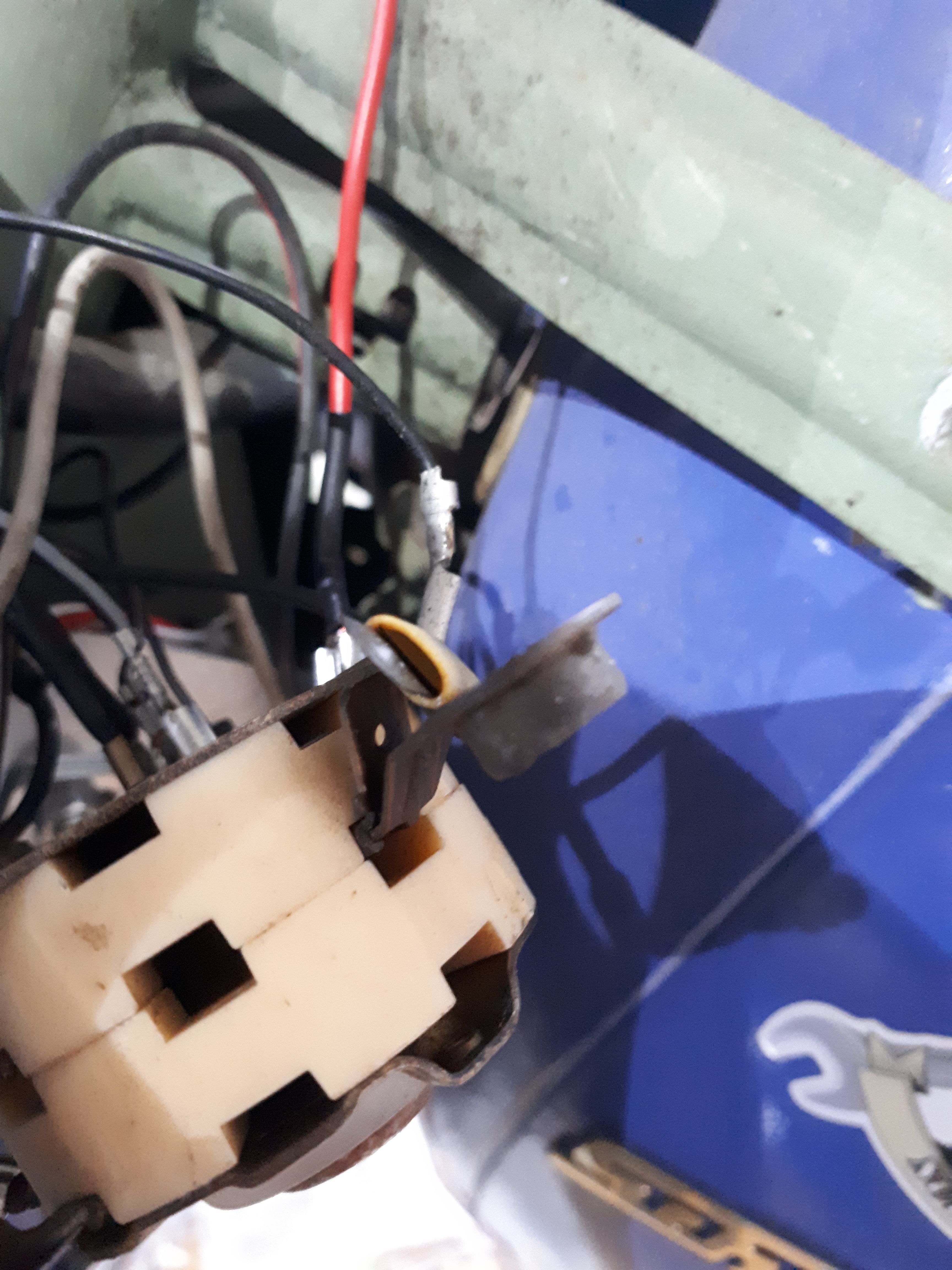

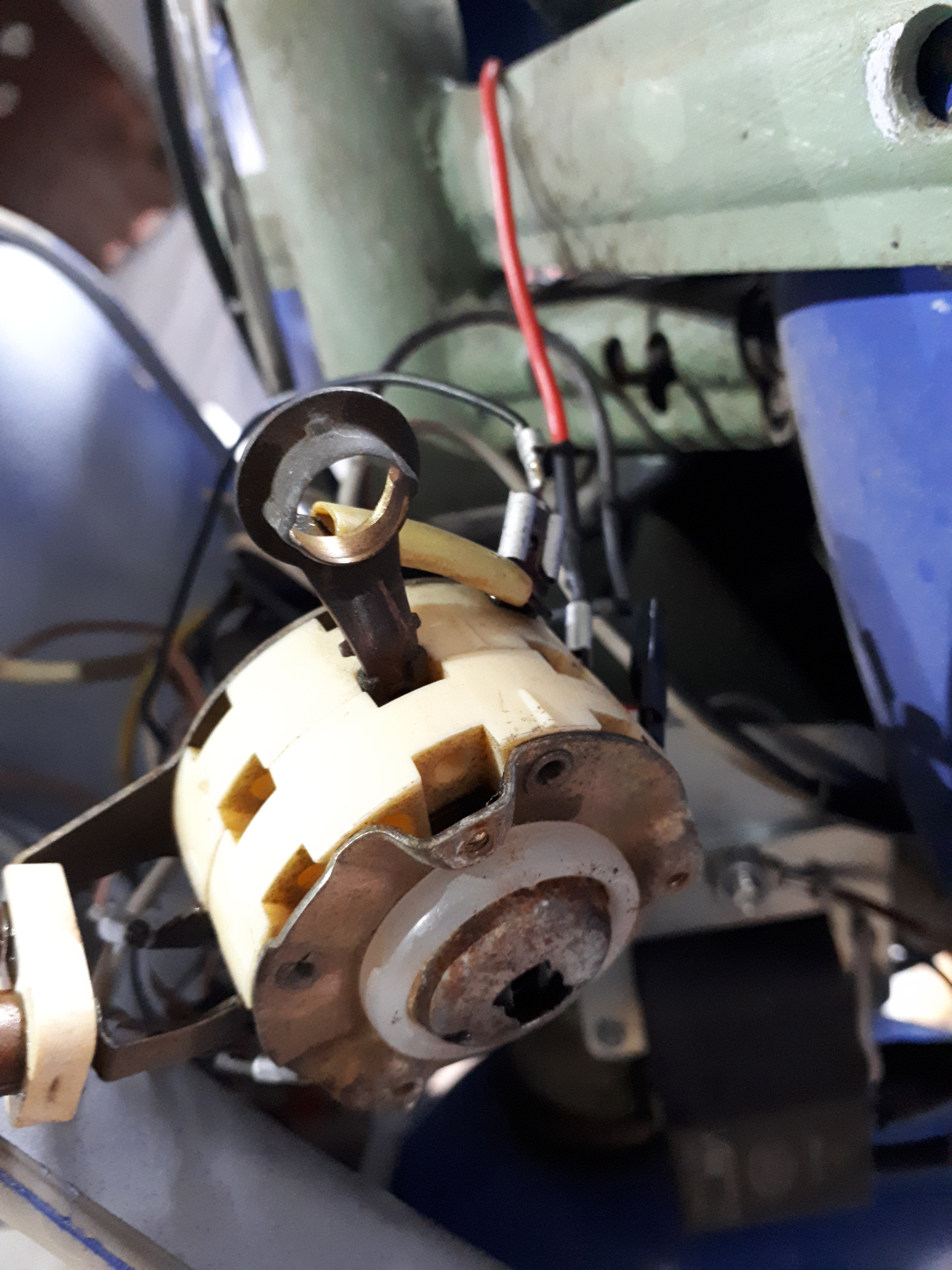

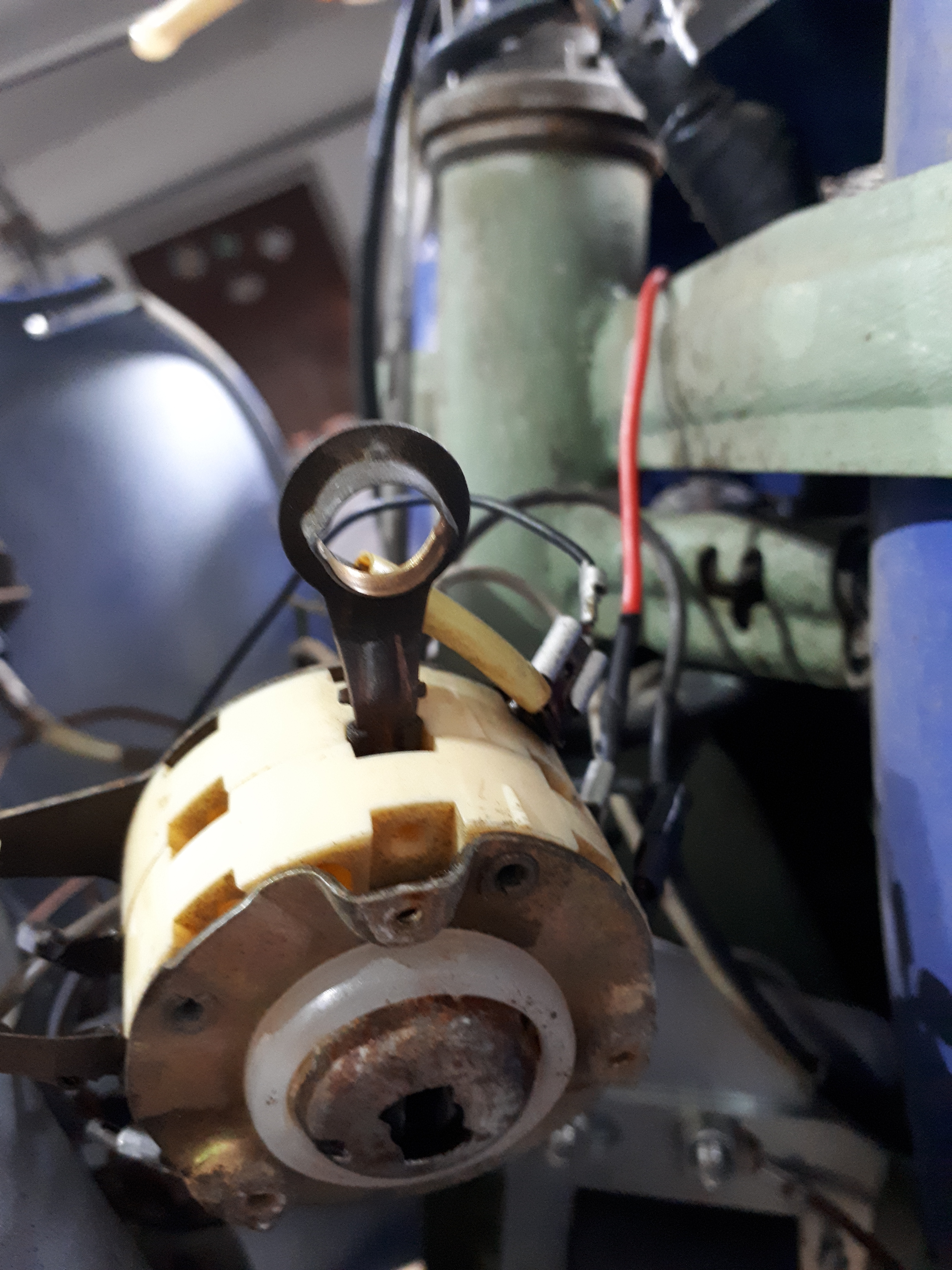

    Abend Gemeinde.
    Bei meiner Freundin ihrer KR51/1 geht plötzlich von jetzt auf gleich das Frontlicht nicht mehr - ja schon klar was man alles ausschließen muss ;)
    Wird morgen auch alles gemacht - defektes Glühobst kann ich schon mal ausschließen, da ich direkt nachgesehen habe.
    Meine eigentliche Frage ist:
    Wie macht es sich denn genau bemerkbar wenn der Regler der Vape sich verabschiedet?
    Hab beide Mopetten erst auf Vape umgebaut und bin daher noch voll in der Oldschoolschiene drinn. Mit der Vape hatte ich so technisch noch nicht viel
    zu tun.
    Bei der normalen E Zündung würde ich einfach fix von der Grundplatte die Lichtspule messen wenn ich sonst alles ausgeschlossen habe, ob von da Saft kommt.
    Wie funktioniert das bei der Vape? Was muss gemessen werden wenn der Rest funktioniert.
    Schon mal danke für die Hilfe.

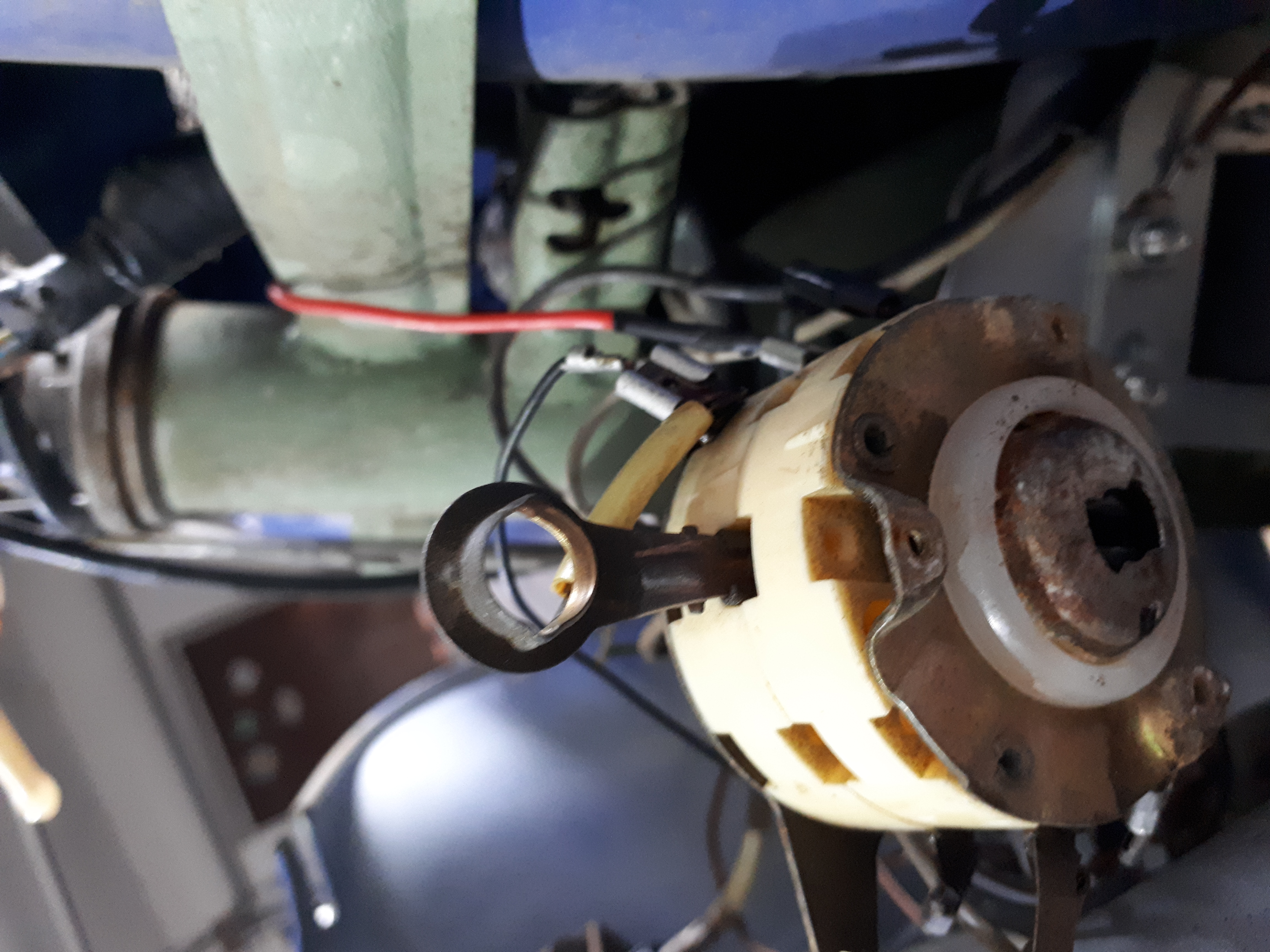

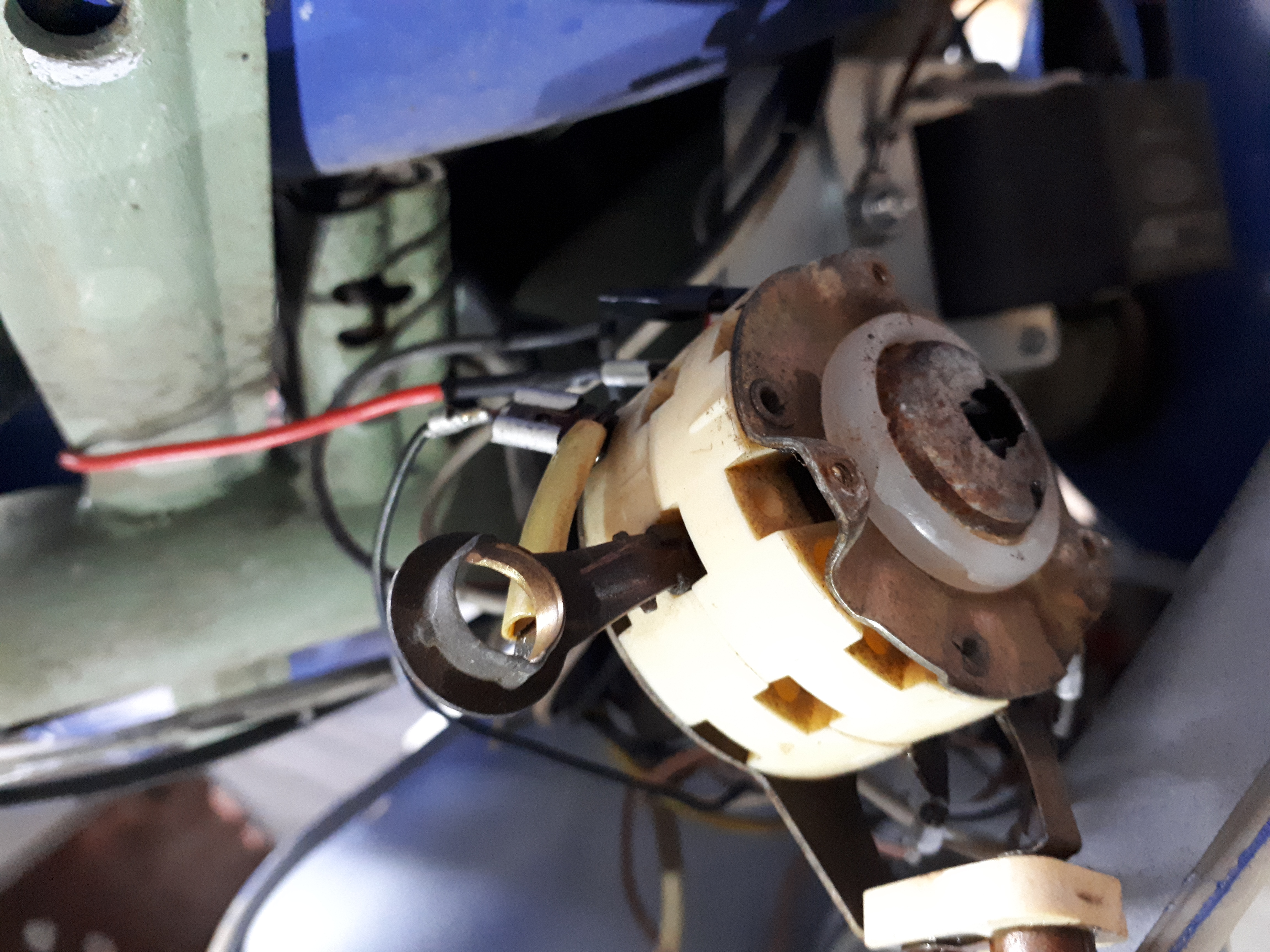

    Richtig, der Kontakt ist total verbogen.
    Die Kontaktzunge gehört unter die Fassung und sollte das Leuchtmittel drin halten.
    Dann schau ich das mir morgen mal an bevor ich daran rumbiege in welche Richtung es am besten geht und teste vorsichtig.
    Weil nach fest kommt ab ;)
    Könnte mir evtl. noch jemand nen Link zu dem Leuchtmittel schicken das dort rein gehört? Weil mit den normalen 12V 2W Birnen die ich z.B. für die Tachobeleuchtung verwende werde ich irgendwie nicht glücklich. Oder es hat heute nicht gehalten weil der Kontakt unten komplett verbogen ist :crazy:
    Das ist der „neue“ kontakt der muss reingeschraubt werden bis er mit der kurvenscheibe kontakt bekommt. Bei der alten variante war es glaub wie bei der fahne am bremsnocken der hinterbremse
    Jawollo...danke für die Hilfe.

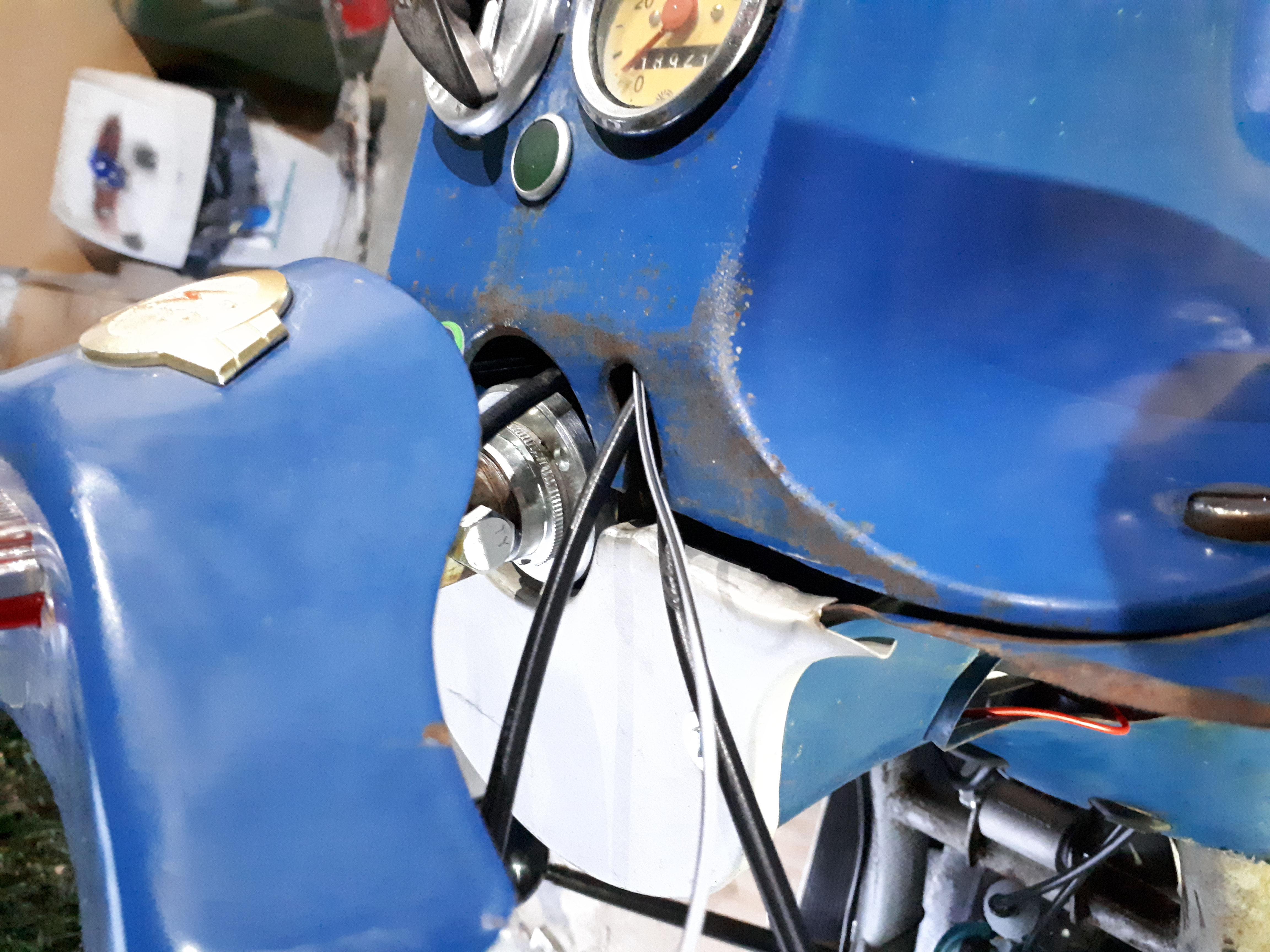

    Die Prüflampe gibt nun endlich Licht. Nun ist noch eine Frage offen - die Lampenfassung am Zündschloss. Irgendwie sieht die für mich nicht so aus als ob die so gehört.
    Laut Schaltplan gehört ne ba9 12v 2w rein. Die Birne kann ich aber allerdings durchwerfen ;)
    Wenn ich Zündschlösser in verschiedenen Shops anschaue, sieht das irgendwie anders aus. Bzw ist dieser Kontakt unten gerade unter der Fassung und nicht so schräg wie der bei mir.
    https://www.akf-shop.de/Simson-Ersatzt…ASABEgLSbfD_BwE

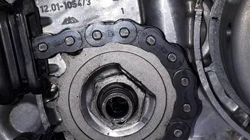

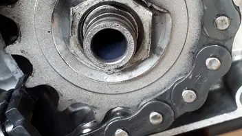

    Tach Gemeinde :)

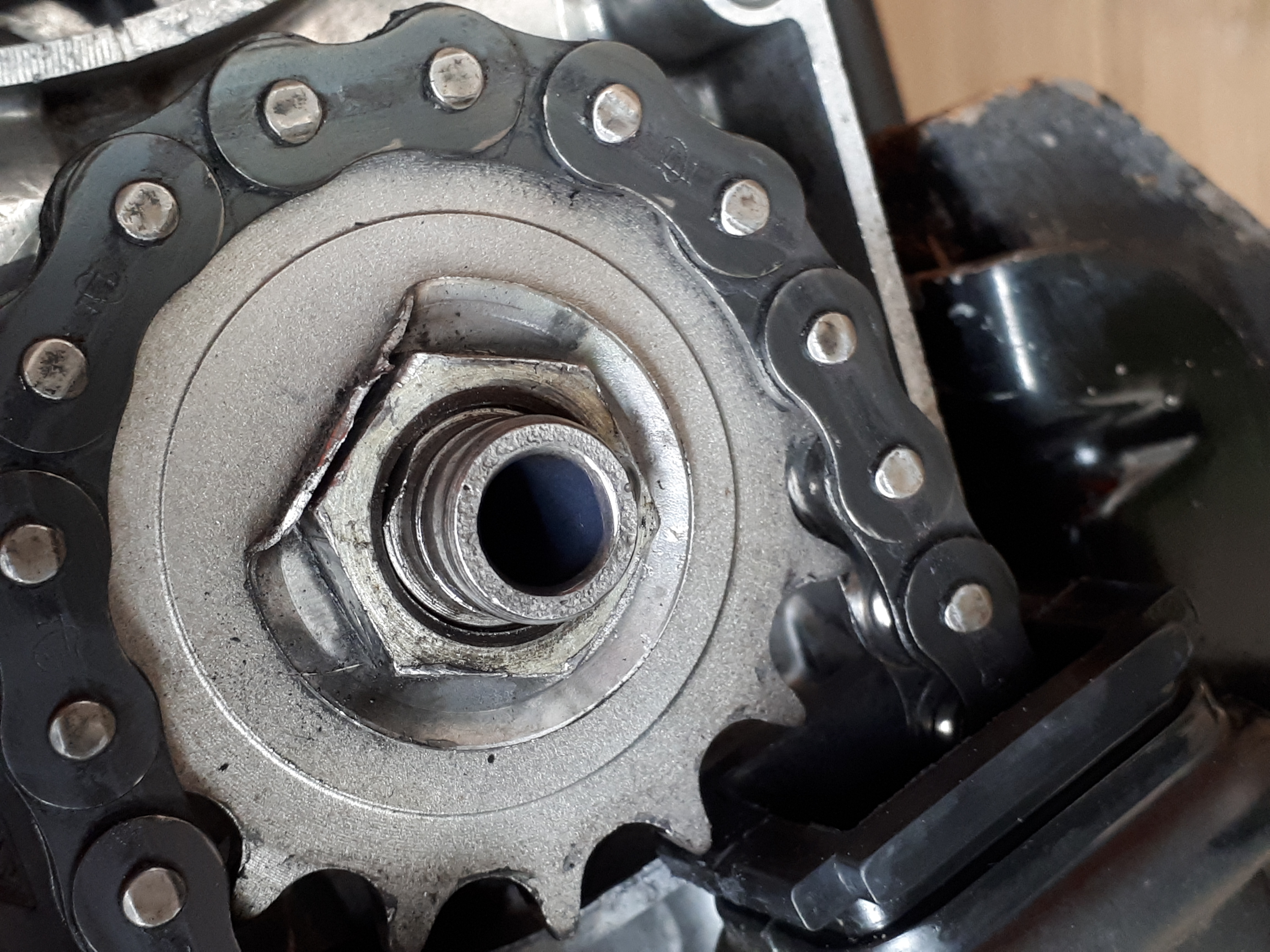

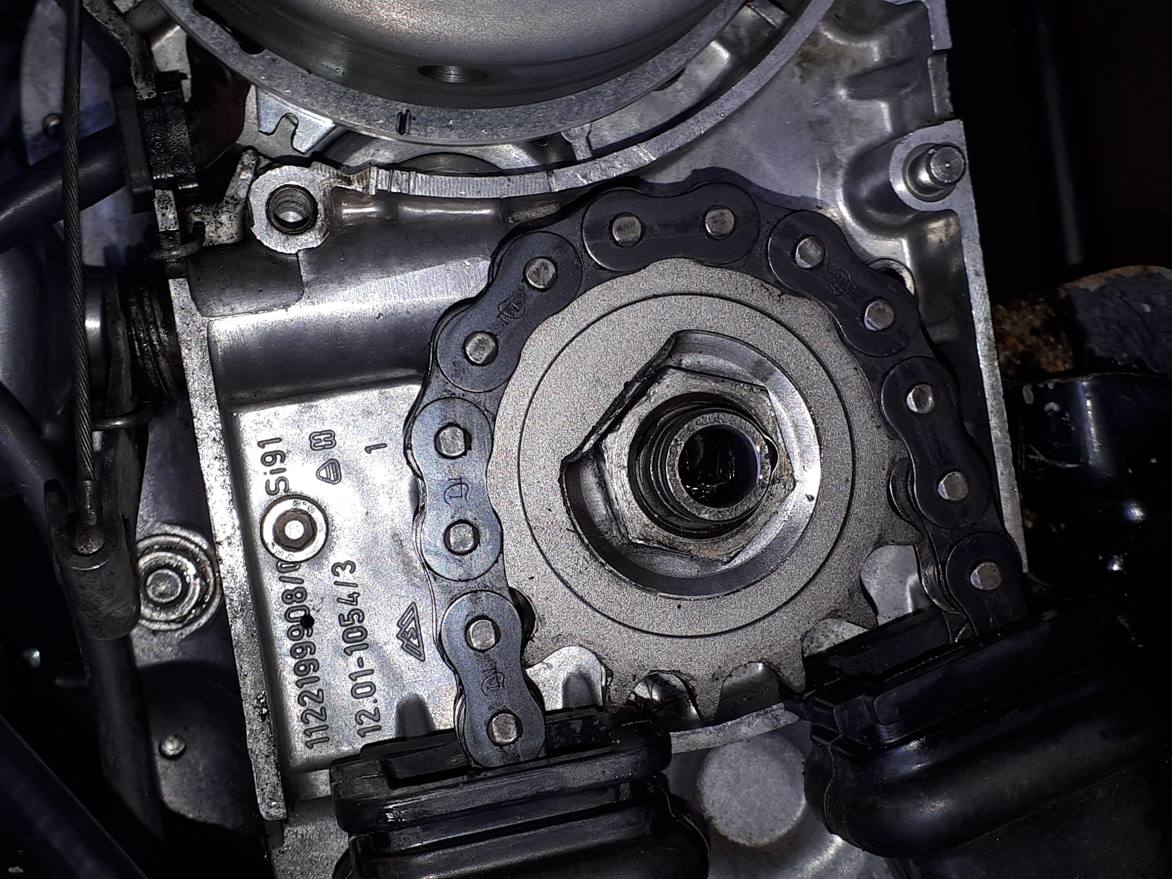

    Hab die Tage einen riesen Fleck Öl unter meiner S51 entdeckt.
    Rechten Gehäusedeckel also weg, alles gereinigt und einen Tag gewartet um zu sehen woher es kommt.
    Bei der Nachkontrolle konnte ich feststellen das es nicht wie ich zuerst vermutet habe aus der Dichtung hinter der 4eckigen Platte (hinterm Ritzel) kommt, sondern direkt aus der Welle.
    Nun die Frage "Herr Doktor, wie schlimm ist es" :cry: :
    Kann es wirklich direkt aus der Welle laufen, oder ist es doch eine Dichtung/Simmering hinter der Platte bevor ich nun alles auseinder schraube? Ersatzteile hätte ich alles noch da.
    Kleine Info, Motor wurde vor ca. 2000km regeneriert (nicht selbst). Seit dem bis jetzt keine Probleme damit gehabt.
    Beim unteren Bild sieht man das Öl auch in der Welle stehen.
