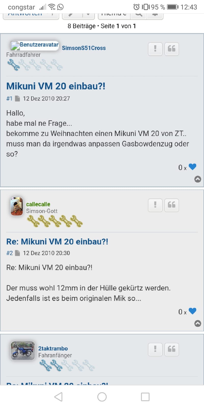

    bei neuem Bowdenzug wo gibt es bereits passende ? bzw welche Funktionslänge muss der haben falls man sich einen anfertigen lässt?
    bei Verwendung eines bereits vorhandenem Gaszug für den BVF Vergaser muss dieser angepasst werden ?

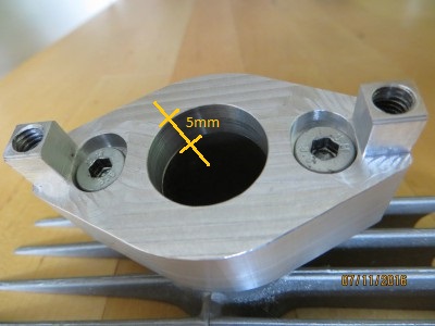

  • Ich fahre den vm20 mit chokeseilzugumbau, vorher habe ich mich ohne gequält, das war lästig, da der choke ne Sekunde nach dem Start wieder raus muss. Befestigt habe ich ihn analog langtuning und bin zufrieden.
  • Ich habe mir einen Adapter wie ihn 2 Takt Wilke verkauft gebaut. Passt super.
    Übergang zum Herzkasten erweitert mit 43 mm Silikonkühlerschlauch.

  • Nur, dass du es gesehen hast...
    Sowas gibt es auch:
    https://www.simsonforum.net/viewtopic.php?t=69195
    wieviel mm Breite hat die
    ich fürchte das es durch meine Motorhöherlegung zu wenig Platz nach hinten zum Herzkasten bleibt hmm
  • Aus dem Kopf kann ich das leider nicht beantworten.
    Ich vermute, dass der Vergaser ca. 5mm weiter hinten sitzt- falls du das meinst.
    Er ist ja lediglich um dieses Maß nach hinten versetzt.
    Der Rest dient der Optik und der Stabilität.
  • Genau das ist nicht viel und passt somit trotzdem noch recht gut.
    Ich würde aber immer wieder den großen Adapter verbauen. Sieht schon schöner aus.
    Die Adaptermuffe habe ich auch verbaut und das funktioniert prima. Soll wohl auch nicht die Unterschiede machen.

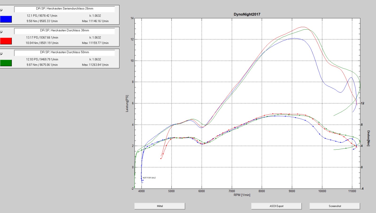

    Richtig, tut es auch. Bei mehreren 15ps 85ern getestet. Was solls auch ändern, hat ja serie 24mm innen der Durchlass im Kasten. Wenn der Prüfstand sagt es macht keinen Unterschied dann mach ich mir doch den Sackgang nicht....
    ZFH Racing
  • Richtig, tut es auch. Bei mehreren 15ps 85ern getestet. Was solls auch ändern, hat ja serie 24mm innen der Durchlass im Kasten. Wenn der Prüfstand sagt es macht keinen Unterschied dann mach ich mir doch den Sackgang nicht....
    ZFH Racing
    Schade dass es bei Dir nichts gebracht hat Kluge, ich erfreue mich dann doch lieber der Mehrleistung und Drehzahl.
    Das Diagramm (Radleistung) ist mit einem Alltags 85er im S51 mit Daily Race SP und 20er Mikuni entstanden.
    Dieser Effekt ließ sich auch an allen anderen Tuningmotoren feststellen. Die größte Drossel am Herzkasten ist dieser Durchlass.
  • Merkt man auf jeden Fall, hab mich auch erst drauf verlassen aber 1-2ps frisst das lt popometer definitiv! Nach Umbau auf 40mm Durchmesser kommt dann der aha Effekt. Genauso wie der Unterschied Faltenbalg zu Silikonschlauch. Auch deutlich spürbar!
  • Schön das PeterHacke es mit Diagramm untermalt hat, muss ich mir nicht wieder den Mund fusslig reden!

  • Zitat von PeterHacke
    Gut, das überzeugt. Wir hatten da paar mal probiert und es hatte sich nix geändert. Aber da die meisten hier wieder zwecks auffälligkeit auf BVF umgerüstet haben isses gut das wir das nicht rausgefräst haben, sonst hätte man wieder doppelte Arbeit [emoji2369]
    ZFH Racing
  • Habs auch aufgearbeitet auf 40er Durchlass. Bringt definitiv was. Den BVF hab ich bei der Frau ihrer dran, wo der 40er Herzkasten schon drin war. Da kriegste ja das schöne Mikuni Gummi, 26 auf 40, das lässt sich dann bequem andersrum verbauen. Da hat der BVF dannauch was davon :D
