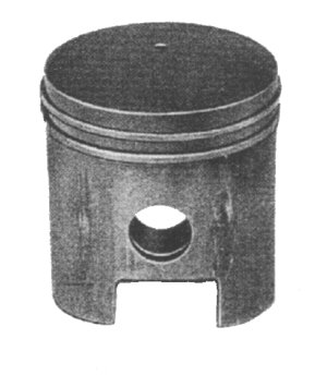

    Das passiert meiner Meinung nach durch einen zu fest sitzenden Kolbenbolzen, siehe auch dazu Beweisbild 2. dies stammt aus einem Reparaturhandbuch von MZ mit der Bildunterschrift:
    ,,Nebenstehender Kolben hat geklemmt, weil der Kolbenbolzen zu stramm in den Bolzenaugen saß!''
    Ich habe in den letzten Jahren 2 Zylinder wieder auf den Tisch bekommen, welche ich geschliffen hatte und den 4 Ecken Klemmer aufwiesen. Bei beiden saß der Kolbenbolzen mit ca. 1/100 Untermaß im Kolben.Ich messe daher mittlerweile jeden Kolben nach und reibe die Bohrung entsprechend nach für einen leichten Schiebesitz, bevor er wieder zurück zum Kunden geht.

  • :blink: an den kolbenbolzen hab ich noch gar nicht gedacht. das kann gut sein. ich meine, dass der bei dem motor sehr schwer rein ging. ich prüfe.
  • der verdacht auf einen zu stramm sitzenden kolbenbolzen hat sich nicht bestätigt. trotzdem danke für deine ausführungen, lucas! das werde ich bei zukünftigen motorinstandsetzungen im auge behalten.
