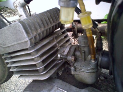

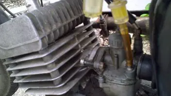

Servus,
ich hab da noch ein Problem mit meiner Simson. Es dreht sich um den Vergaserflansch, ich meine den Teil der aus dem Motor kommt, da ist eine Seite weggebrochen (motorseitig), git es irgendwie ne Möglichkeit das wieder zu reparieren?
Der Vergaser hält und ich hab jetzt irgendwie ein wenig angst davor, den Vergaser abzuschrauben und zu reinigen.
LG Schlinsie
