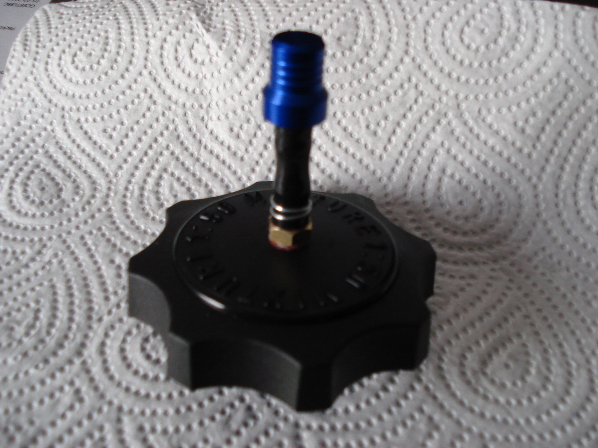

Also ich hab schon 2 Plastik Tankdeckel umgebaut für meine Freundin und meine Cross.
Beide aufgebohrt, Ventil aus altem Schlauch raus geschnitten und ein Stück Benzinschlauch+Entlüftungsventil verbaut.
Da läuft auch bei nem Sturz nix raus, solange der Tankdeckel dicht ist -

anders habe ich das auch nicht gemacht,hatte keine 5min. gedauert.
mfg

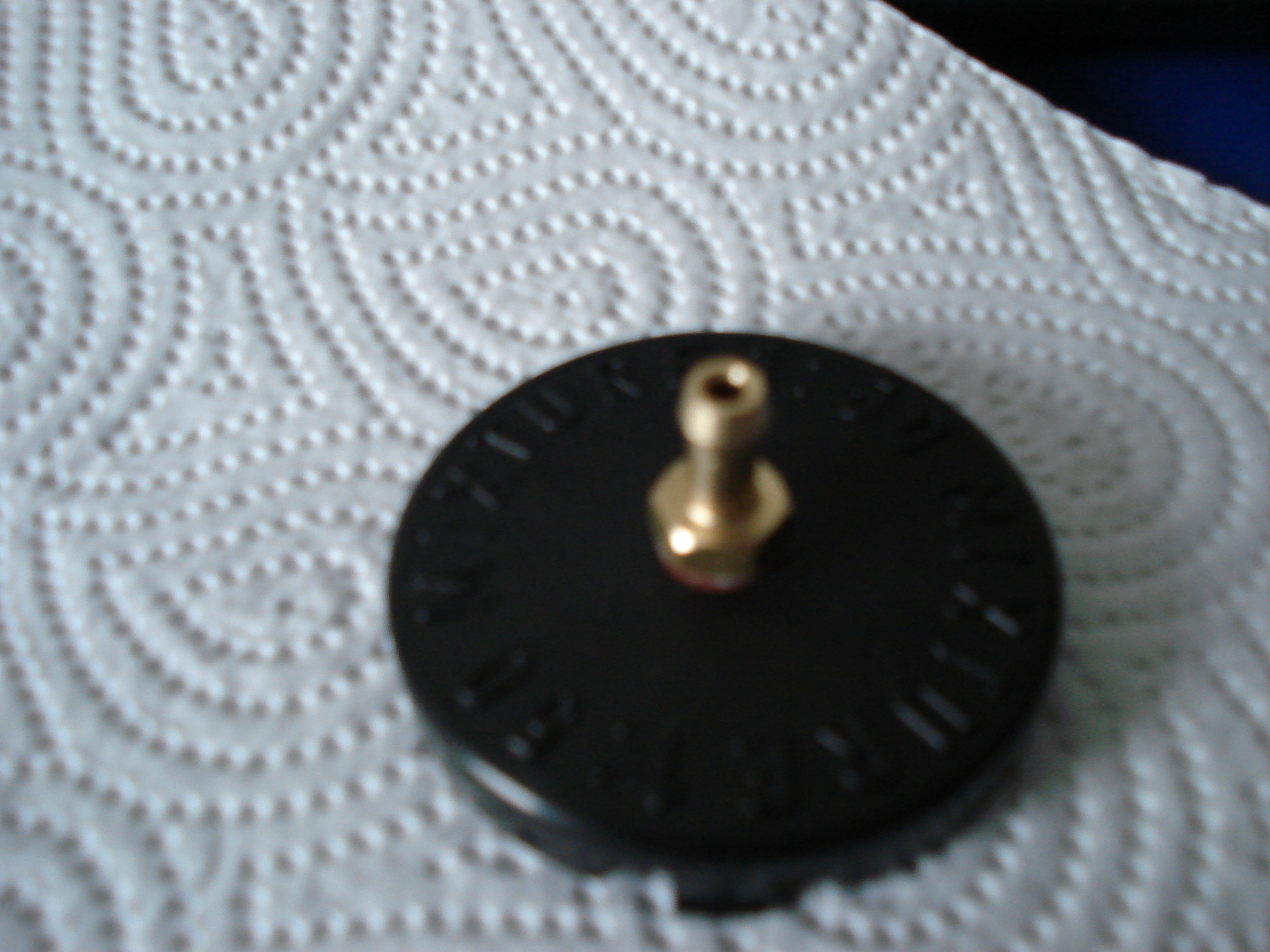

Am einfachsten ist ein S53 Tankdeckel zum umbauen. Der hatte im vergangenden Jahr 5€ gekostet. Mittlerweile um die 12€ (wegen Blattgoldanteilen
). Der lässt sich zerlegen. Entweder vergößert man die beiden Belüftungsbohrungen und die Bohrungen der "gewölbten Scheibe" oder-so wie ich es gemacht hatte, einfach eine 1,5mm Bohrung durch die Schraube. Der "Unterdruckanschlussfitting" ist eingeschraubt und mit Loctite eingeklebt. Gr.
