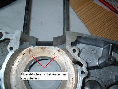

Das ist mir soweit bekannt, meine KW und alle Lager sind neu und ich habe eine Quetschkante von 1,5mm! um vorerst auszuschließen, das der Kolben am Kopf anschlägt.
Ich habe aber gelesen, das der 300ccm Kolben länger als der 250ccm Kolben ist (was ich noch nicht nachmessen konnte) und somit am Gehäuse anschlagen kann, was ich untersuchen möchte.
Es gibt 2 Möglichkeiten das zu beheben: 1. man kürzt die Kolbenhemden, 2. man bearbeitet das Gehäuse
Hier ein Bild was nachgearbeitet werden muss, damit der Kolben nicht anschlägt: -
