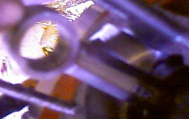

    Kennt sich da jemand aus oder hat jemand die Kurbelwelle???Das Bild ist nicht das beste probier nacher mal noch eins mit der Kamera zu schissen!!!
    Noch ne kurze beschreibung: auf den Pleul steht auf der einen Seite SM50 und auf der anderen CKR!!! Hat auch oben ein Loch und das pleul ist so geschärft (Schwertpleul ODER???)
