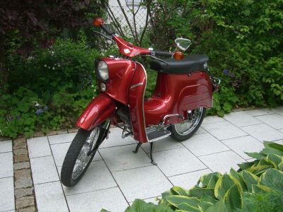

    Ich fahre eine Schwalbe KR51/2 Bj.82 und hatte im Juli Motorschaden. Daher hatte ich mich für einen 70ccm 4 Kanal Motor entschieden und mir einen von http://easttuning.de besorgt. Der gute Mann hat mir auch gleich einen Vergaser auf 19mm aufgebohrt.
    verbaut ist ein neuer originalnachbau Auspuff, der so bearbeitet ist, wie es auf der Homepage beschrieben ist(hat aber gar nichts gebracht...)
    Desweiteren ist eine original Simson E-Zündung verbaut...
    Soviel zum Moped. Nun bin ich total am verzweifeln, weil
    1. beim 19mm Vergaser der Motor nach einigen Metern Vollgasfahrt komisch nach-/aufheult, wenn ich vom Gas gehe & auskupple und kaum noch "ansprechbar" ist.
    2. Das Moped mit 16mm Vergaser 9er Nadel und 72er HD genauso schnell läuft wie mit dem 19mm Vergaser 9er Nadel 80 oder 85 HD (ist egal welche Düse drin ist).
    Nach GPS und mit 15/34 Übersetzung geht das Ding immer ca 73kmh, denke das ist a bissl zu wenig. Luftfilter hab ich auch schon überlegt, aber egal ob mit oder ohne, es ändert sich nichts.
    Ich hoffe nun auf euch, denn bis jetz hat man mir nur apothekertipps gegeben, die ich selbst schon ohne erfolg versucht habe...
    Wer kann mir also tipps geben???
    Mfg,
    Andi
