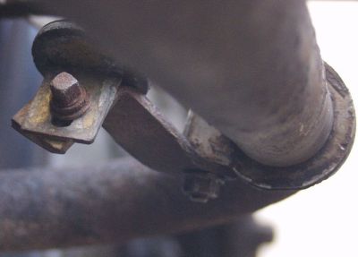

Ich bin dir ja noch ein paar Fotos schuldig. Also hier der Umbau auf den anderen Motorträger. Dieser trägt den Auspuff von unten. Man benötigt noch einen anderen Gummi. Eine Schelle gibt es nicht, da bei dieser Konstruktion die Aufnahme direkt an diesen kurzen Auspuffen angeschweißt ist. Man kann aber eine normale Schelle nehmen, und ca 8mm mittig heraus schneiden. Diese kann man dann etwas enger biegen und so verwenden, wie sie ist. Das klappt sehr gut und trägt nun den Auspuff viel besser. Auch ohne das er am Zylinder verschraubt ist, schwebt der Auspuff in Waage.
Gruß Sven
[ATTACH=CONFIG]12553[/ATTACH][ATTACH=CONFIG]12554[/ATTACH][ATTACH=CONFIG]12555[/ATTACH]
Schuldig bist Du mir gar nix.
Danke für die Bilder, sieht sehr interessant aus. Der Gummi sieht ziemlich exotisch aus, ob's den auch als Ersatzteil gibt?
