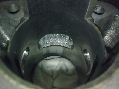

Ich als einer der fast nur 70/4 (oder au mal 77 und 80) baut muss sagen sieht schon gut aus, aber mach bitte die ÜSZ net so groß
Re: 70ccm³ Alomt, 4 Kanal, Projekt
Warum? Ist zwar grenzwertig, aber besser als z.B. 120°.
wen meinstn jetzt simme-freak? trifft glaub auf beide zu?!
und meine bei 130°.
simmi_freak bitte
ja dich meinte ich BombenSV
Hi,
sind etwas groß ja, hast recht. werde die beim nächsten mal probieren förmiger zu gestalten.
ps:kannst hans sagen
MfG
SB
Ok Hans^^ (iwie is der Typ mir sympatisch, das kommt ziemlich selten vor bei mir )
Mach die HS etwas breiter und nicht soweit hoch, z.b. nur 0,6mm und schön auf die symetrie der SS achten, wie sie in den zylinder eingebracht werden
MfG Martin
Spüler dürfen schon etwas größer... Kommt ordentlich Saft rein
Ne mal im ernst, wenn man es richtig macht bringt es Leistung und streckt das Band nach unten.

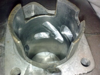

für den 70er 4K hatte ich einen neuen Grundmaßkolben gekauft und gefahren. Aber vorhin war es dann soweit. Ich habs schon gemerkt und bevor ich reagieren konnte hatte ich mirn Klemmer eingefangen. Nicht nur einen Klemmer wie sich dann später herausstellen sollte.
Der Kolben sieht so aus:

An was könnte das gelegen haben? Evt am Reso der nachdem ich am Zylinder nochmal was gemacht habe bis an die 11000 ging? Habe ihn immer warm gefahren und ist zuvor auch schon ohne Probleme gefahren. Zylinderkopf sieht auch lustig aus ... Mal sehn was ich im Reso wiederfinde.
sieht übel aus... wie lange hat der jetz gehalten? weil kolben sieht ja nich so alt aus...
der kolben hat ca 100km gehalten, wenn überhaupt. aber hatte spaß gemacht, bis das dann passiert ist. aber BT meinte materialfehler.
Ist das Auslasseitig? Wenn ja sage ich Püff zu kurz, usw..
Ich glaub nich das,das ein Materialfehler war! wie breit war den dein auslass? Das gleiche hatte ich auch schon aber mit nem 49er asso kolben un der hatte sicher keinen materialfehler

Hi,
Reso sollte schon passen. auslass ist von der breite her noch völlig i.O.
