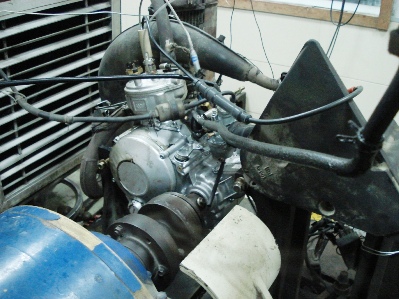

    Bzgl. des Verdichtungsproblemes nochmal ein Einwurf aus meiner beruflichen Erfahrung; hatten letzte Woche einen 50cm³ wassergekuehlten 5-Kanal Direktmembraner auf dem Motorenpruefstand, aus diesem Moped: [url="http://www.genericeurope.com/www/modelle,triggerx"]http://www.genericeurope.com/www/modelle,triggerx[/url] .
    Serienmaessige Verdichtung war 7,1:1, also sehr human. Die Leistung des UNGEDROSSELTEN Motors stieg kontinuierlich bis auf 4.9kW bei 9500/min und das Drehmoment auf um die 5,1Nm bei 8500/min an. Wir hatten das Problem, das sich im Brennraum, insbesondere an der Masseelektrode der ZK eine etwas zu hohe Temperatur einstellte. Unter Beibehaltung der Brennraumgeometrie und einfuegen einer 0,4mm starken Cu-Dichtung zur Absenkung der Verdichtung stellte sich eine Senkung des Drehmomentpeak's von 0,4Nm ein, P blieb gleich. Temperatur ging auch um runde 60° Celsius an der Masselektrode runter ;)
    Br, b_k2

    die Verdichtung 7,1 meint ab Auslass schließt, also die "effektive" in Zahlen ausgedrückt meine ich das sind zwischen 12 und 13,5, wenn das ein AM6 Minarelli Motor ist.

    Uii Bastian, mit diesen AM6 Motoren kenne ich mich ueberhaupt nicht aus bzw. habe ich mich noch nicht mit befasst. Die Verdichtung wird nicht die Effektive sein; die inkompetenten Schinesen kennen nur eine. Und das ist der Brennrauminhalt im UT vs. OT. Ich werde die naechsten Tage nochmal e-mailen, aufgrund der Motordaten.

    :thumbup: , hatte auch erst gedacht, das es 'ne Kopie ist. Aber denkste; die bauen fuer Generic Oesterreich die Motoren. Ich bin fuer die Applikationstests an den Motoren zustaendig. Also wir empfehlen mit Zuendspannungsbedarfsmessung, Waermewertmessung und Ionenstrommessung die Zuendkerze fuer die jeweilligen Motoren. 2 als auch 4 Takt genauso wie fuer Autos als auch Motorraeder.
    Br, b_k2
    Btw.: Wie wuerdet ihr die Temperatur der Masseelektroden der Zuendkerze verringern? Eventuell feste Ausrichtung der ZK im Spuelstron des Frischgases? Anderen Waermewert haben ich schon selbst probiert? Anyway, 2-Takter sind richtige Killer, was die Brennraumtemperatur angeht...

    Du kannst auch den Verbrennungschwerpunkt insgesamt verschieben, das geht am einfachsten mit der Zündung ohne die Hardware zu ändern. Unabhängig davon was die Leistung sagt, kannst du so herausfinden ob es an der Bauart oder an der Abstimmung liegt. Lässt sich die Elektrodentemperatur mit der Zündung wesentlich verändern brauchst du keinen neuen Kopf. Lässt sich mit der Verstellung der Zündung nichts signifikantes erreichen, außer dass die Leistung wesentlich abnimmt oder die Kerze noch heißer wird, sollte man in die baulichen Abmessungen eingreifen und zum Beispiel Toleranzketten der Bauteile die Auswirkungen auf den Brennraum haben überprüfen.
    Die englischen Stichworte (falls die dir fehlen) dazu sind:
    heat release - Heizverlauf (Brennverlauf)
    50% burn fraction - Verbrennungsschwerpunkt
