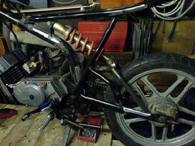

  • Bin ja auch noch nicht sehr lange im forum und wollte euch nun mal mein projekt vorstellen. Soll ne simson auf basis eines rennmopeds werden aber nicht für die strecke gedacht.mehr für show&shine. Hier mal paar technische daten wie ich mir das so alles gedacht hab:
    Rahmen:
    -Zft umbau
    -rahmen verstärken
    -rox gabelbrücke
    -unterzugsteben von simson enduro
    -rahmenobergurt höher
    -teflonbuchsen für motor und schwinge
    Bremsen:
    -sb hinten und vorn
    -vorn 280revolve mit rs sattel und bremspumpe und stahlflex
    -hinten 220revolve mit simsonsattel und bremszylinder von mz rt 125
    -anlenkung für hinten mittels fast orinalen bremsgestänge=)
    Motor:
    -90ccm membraner von RPT
    -26stage 6 vergaser
    -5-gang mittel
    -s70 primär
    -bigbore welle von LT
    -vorraussichtlich ein ace reso
    Optik:
    -rahmen weiss
    -tank&rennhöcker,lichtmaske und noch paar kleinigkeiten giftgrün (effekt oder metallic)
    -motorblock poliert
    -speichenräder mit sb naben hinten und vorn
    so das wars erst mal.bilder folgen gleich.muss erst von allen bilder die größe ändern :motz:

    japp bin schon drauf und dran.muss nur immer warten.brauch noch alu für den bremssattel vorn(sollte ja schon hochfestes alu sein)und für die aufnahme des bremssattel hinten..die aufnahme für die bremscheibe hinten is auch schon so gut wie fertig :thumbup:
    aber sobald was neues is meld ich mich.und mach pics 8-)

    also mit den gussfelgen bin ich auch noch nicht durch.ich werd sie dieses jahr voraussichtlich erst mal drin lassen.dann nächsten winter kommen dann speichenräder rein.muss erst mal sehen wie das mit der scheibe hinten wird.wenn das jetzt alles so klappt wie ich mir das gedacht hab dann bleiben sie erst mal drin.wenn net dann muss ich gleich umsteigen.aber ich will erst mal sehen wie es so wirkt.natürlich werden sie neu lackiert bzw gepulvert.gleich mit dem rahmen :thumbup:
    so jetz muss ich noch bisl in de werkstatt.noch paar teile zurecht flexen.fürn rahmen noch paar halterungen :thumbup:
    bremsgestänge hinten is auch fast fertig.bilder folgen dann demnächst wenn ich soweit fertig bin.
    mfg mr blonde

    so jetz seit mal ihr dran.was meint ihr dazu.was könnte man verbessern/verändern.was haltet ihr allgemein von meinem projekt.
    mfg mr blonde

    ja hast recht aber erst mal muss das so gehn..bis wieder genug kohle da is.wo hast du eigendlich deine hintere nabe her?von tonil oder?würdest du mir mal per pn schreiben was das gekostet hat?

    also da ich meinen rahmen demnächst zum pulvern schaffen möchte hab ich noch mal ne allgemeine frage bzw möchte ich eure meinung mal hören.
    ich überlege jetz wie ich am besten meine gabelholme lackieren lasse..ob nun auch weiss wie der rahmen oder lieber giftgrün wie der tank.überleg jetz schon so lang.und werd mir einfach nicht einig.was meint ihr?
    mfg mr blonde
