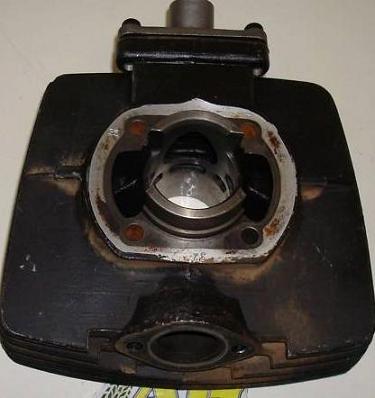

    passt der ohne umbau auf nen s51 block ? mfg

    Ganz ohne Umbau nicht, da man die Kanaltaschen am Gehäuse anpassen und das Gehäuse für die dicke Laufbuchse ausdrehen muss, aber sonst ist da nicht viel zu machen. Da die Originalkolben auch langsam knapper werden kann man als Alternative z.B. den ProX Kolben von Langtuning einschleifen. Standardmaß des Zylinders ist 38.8mm.
    Die Stehbolzenbohrungen passen aber sehr gut für S51.

    Der Zylinder ist sehr ähnlich unserem SVI60 (außer dass er ca 39er Bohrung hat anstatt 41er wie der SVI und deswegen besser in manches 50er Rennreglement passt)

    Ansonsten unterscheiden sich die SVIs von den Metras noch in Änderungen, die der besseren Anpassung an Simson geschuldet sind.
    z.B. hat der Zylinderfuß vom 50er Metra einen Außendurchmesser von ca. 50mm im unteren Bereich und direkt am Zylinder etwa 53,8mm. Hab es leider nicht mehr genau im Kopf. Dann sind die Kanaltaschen beim Metra anders gestaltet als beim SVI. Schlussendlich sind die Kühlrippen des SVI optisch angepasst und der Krümmerflansch ist dahingehend geändert, dass man eine normale Krümmermutter von Simson verwenden kann.
    Alles in allem sind die SVIs eine recht gelungene Adaption der Metrakit Zylinder für Simson. Muss man neidlos anerkennen. Vor allem, dass sie eine ganze Ecke eher für Simson angeboten wurden. Ich denke da hatte RZT eine gute Idee.
