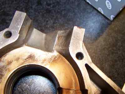

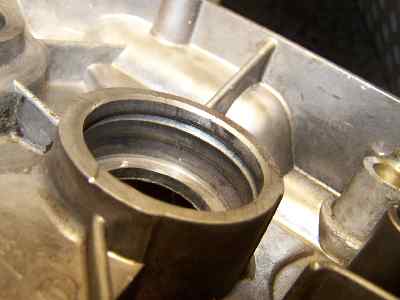

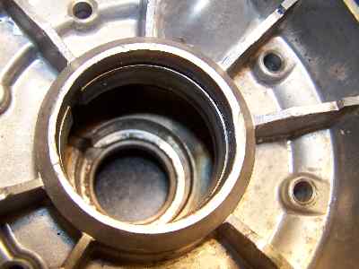

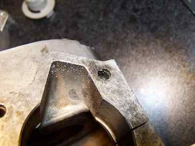

    So hier nun ein paar Bilder mit den Beschädigungen im detail.
    Und an alle die meinten das sei ja nicht so targisch und reparabel denen sage ich, ihr habt recht.....aber wenn ich viel Geld für ein Gehäuse ausgebe das top sein soll und ich bekomme so etwas und solch dumme Antworten vom Verkäufer dann bin ich verständlicherweise sauer und fühle mich betrogen.

    Was willst Du denn da verlangen? Das Gehäuse hat, wie schonmal gesagt/geschrieben, die ganz normalen Alters- bzw Gebrauchserscheinungen. Oder hast Du ein nagelneues erwartet?? :strange: Wer weiß, wie oft es schon den Besitzer gewechselt hat.
    Das Gewinde vom Zuganker kannste auch immernoch sehr gut Nacharbeiten.

    Also ich erkenne auf dem Bild auch nichts ungewöhnliches, hattest du schon mal nen Simmemotor auseinander?
    Das Gewinde kannste doch mit dem Reperaturanker von akf reparieren nur nen 8er Gewinde rein und gut ist.

    Was hast das Gehäuse gekostet? Sieht auf den Bildern garnicht so schlimm aus. Das Stehbolzengewinde ist natürlich ärgerlich. Da würde ich ein Helicoil einsetzen und es ist wieder fein. Da könnte dir der Verkäufer noch etwas entgegenkommen denk ich.

    Ebend so schlimm sieht das ne aus ! Sind halt Gebrauchsspuren! Und beim Stehbolzen schneideste 8ter Gewinde rein und fertig. Mich würde auch interessieren was du gelegt hast .......

    ich find auch... ich meine ein simsonmotor ist kein schweizer
    uhrwerk und fährt trotzdem. die dinger sind ein paar
    jahre alt, die kw-schläge hat man auf den fotos vorher
    sehen können (genauer gucken) und die riefen sehen nicht
    so schlimm aus. neue gehäuse hab ich bei mza mal
    gesehen, war wenn ich nicht völlig irre s70 ddr bestand
    für 70 euro. und neue gehäuse von mza sind auch nicht soo teuer.
    gutes gebrauchtes kann man für 25-30 erwarten, weiß ja
    nicht was du bezahlt hast.
    gewinde ist ärgerlich, da sollte sich don mal mit dir hinsetzen.
    ansonsten hätte er auch noch genauer den zustand beschreiben
    können.

    Naja, ich finde das Gehäuse auch nicht so "grottenschlecht".
    Das meiste sind normale Macken, die man an (fast) jedem alten Gehäuse findet.
    Helicoil-Einsatz läßt sich für nen Fünfer reinmachen - den könnte ja der Verkäufer als Zeichen guten Willens aus Kulanz zurückzahlen.. ;)
    Die vermackten Dichtflächen gibt es leider häufig, wenn Leute ohne ordentliche Trennvorrichtung den Motor zerlegen. Finde ich auch nicht so doll, aber Dichtmasse gleicht das problemlos aus.
    Also vertragt Euch lieber, mit gegenseitigem Anmotzen ist niemandem geholfen und der Preis ist doch eigentlich O.K. wenn das Ding wieder einsatzfähig ist.
