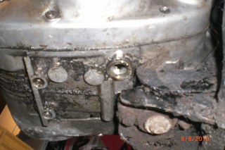

Ich bastel noch immer an meiner S50 rum und habe jetzt festgestellt, da fehlt doch was. Das Bild wurde von unten fotografiert. Fehlt da eine Schraube oder ein Stopfen oder soll dieses innengeinde freiliegen? Kann ich mir nicht vorstellen

Da kommt die ölablassschraube rein
sonst hast du kein öl im motor was demzufolge garnicht gut wäre -
Re: Schraube locker oder was?
Ölablassschraube!
Da war jmd schneller!
Da gehört die Ölablassschraube rein^^
Ölablassschraube?

Das Getriebe muss doch auch irgendwie Geschmiert werden! Rein kommen da 500ml SAE80.
Die Öleinlassschraube befindet sich auf der gleichen Seite oben hinten!

Genau! die 2 brauchst du! Die richtige Schraube kommt unten rein (kann man auch nicht jede nehmen, weil die ein Magneten hat, der die Abriebspähne auffängt!
Die anderen 2 kommen jeweils an der Seite (dort wo die Kupplung ist) und oben rein!
du machst auf der linken seite den runden deckel auf, der mit den 2 schlitzschrauben.
darunter befindet sich übrigens auch die einstellschraube für die kupplung.und da füllst du 500ml SAE80 rein.
aber vorher macht du wieder ne ablassschraube mit kupferdichtung rein, sonst läufts ja gleich wieder unten raus;)

Zitat von NandorIst das das richtige?
http://cgi.ebay.de/SIMSON-OLABLAsSCHRAU ... 5ad8ebfd90STOP!
du benötigst diese hier:
http://www.dumcke.de/product_info.php?i ... t-S50.html
denn so wie ich das sehe hängt ein s50 und kein s51 motor in deinem moped!..........

nee, bei den motoren m53 gehört 50ml rein! -
na 50ml wär ein bischen wenig
aber Wizi, 500ml stimmen schon, müsstest du als M53/M54 Freund doch wissen
