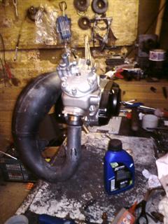

    was für einen zylinder verwendest du dafür? ich finds auf jeden megageil was du da vor hast! ne simme mit auslasssteuerung... das ich das noch erleben darf... :D
    :showpics:
