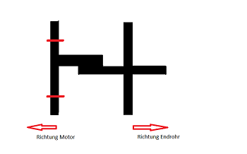

Kann ich beim aoa1 Auspuff die Löcher auf der anderen Seite im Schalldämpfer richtung Motor bohren, so wie im Bild, (die roten Striche sollen die Bohrlöcher darstellen)?
Schalldämpfer aoa1

nein

Zitat von B2-4[quote="Transport 360":ecvxvlgz]Kann ich beim aoa1 Auspuff die Löcher auf der anderen Seite im Schalldämpfer richtung Motor bohren, so wie im Bild, (die roten Striche sollen die Bohrlöcher darstellen)?
Was soll das Deiner Meinung nach bringen?

Deswegen hab ich ja gefragt, ob das so geht oder nicht, bevor ich einfach da 2 Löcher rein bohre

Richtung Endrohr auf alle Fälle. Richtung Motor kann unter Umständen auch nötig werden bzw. ist es kein Nachteil. Mit der Lautstärke wird es allerdings nicht besser.

Gibt es da vieleicht 2 bestimmte Stellen wo es sich am besten macht die Löcher anzubringen ohne das es die Freunde in Grün Weiß mitbekommen
Re: Schalldämpfer aoa1
Das unauffälligste wäre statt der Löcher kleine Rohre einzuschweißen, das senkt die Lautstärke.

Du solltest darauf achten das du die Löcher so weit wie möglich am Rand setzt...umso leiser wird die Tröte nachher.
