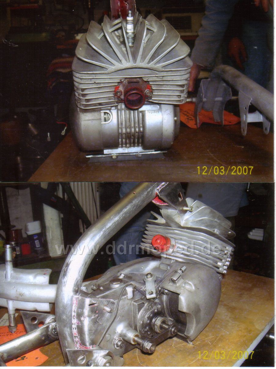

  • Die Ziehkeil Betätigung von rechts
    Da wäre nur der Limadeckel im bereich Kettenrad da wo die Betätigung fürs Ziehkeil ist anders- also da wo bei einer Simson GS das Vorgelege ist
    (Nach dem was bei den besagten Motor unteres Bild zu erkennen ist)
    http://www.ddrmoped.de/forum/uploads/…3810288_big.jpg
    Von der Optik her wäre mir das Wurst, für M53 mit funktionierenes 4/5-Gang Getriebe.
    Ich denke damit kann einer leben der sein Star, S50 usw. im Alltag bewegt
    Eine Betätigung von links wie beim M541 dazu fehlt der Platz beim M53 glaube ich
  • Das ist ein umgebauter M53/54 Motor mit Ziehkeil für Straßenrennen kein GS Motor
    Das was da beim Kettenritzel sieht ist das Gestänge zur Betätigung des Ziehkeil, geschalten wird links mit Fuß- wie man es kennt
    Es wurden aber auch früher GS Motoren mit Vorgelege genommen für Straßenrennen
    die hatten aber kein Ziehkeil sonder Klauenschaltung.
    3/4 Gang Klauenschaltung + 2 Gang Vorgelege also Fuß- und Handschaltung
