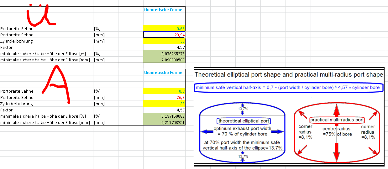

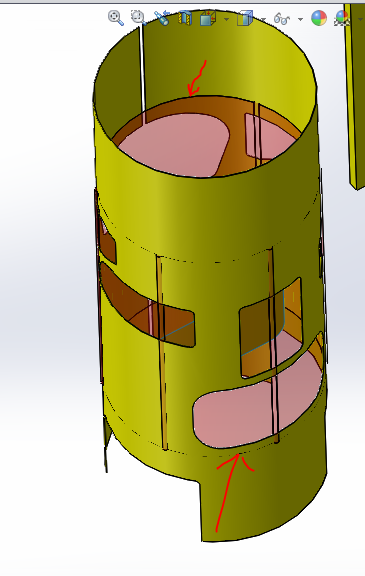

  • Nein, der Einlass ist noch nicht auf, wenn der Auslass schon zu ist. Ich würde vorschlagen, solche Oberkanten zukünftig nach der Formel hier (von Frits Overmars im http://www.pit-lane.biz veröffentlicht ) zu verrunden. Ich hab den ersten Strömer jetzt geklebt. Dann werden die Strömer verputzt, da ist bei beiden ne Ecke drin. Zum Schluss mache ich den Einlass noch 22mm und dann ist das Ding durch.
    Da bekomme ich direkt Lust drauf wieder Zylinder zu hobeln für mich selbst, aber der Bock läuft und andere Projekte greifen auch noch auf meine Restzeit zurück 8)
    Schönes Projekt aber auf jeden Fall, da lese ich still und heimlich mal alles an Wissenswerten hier mit ;)
