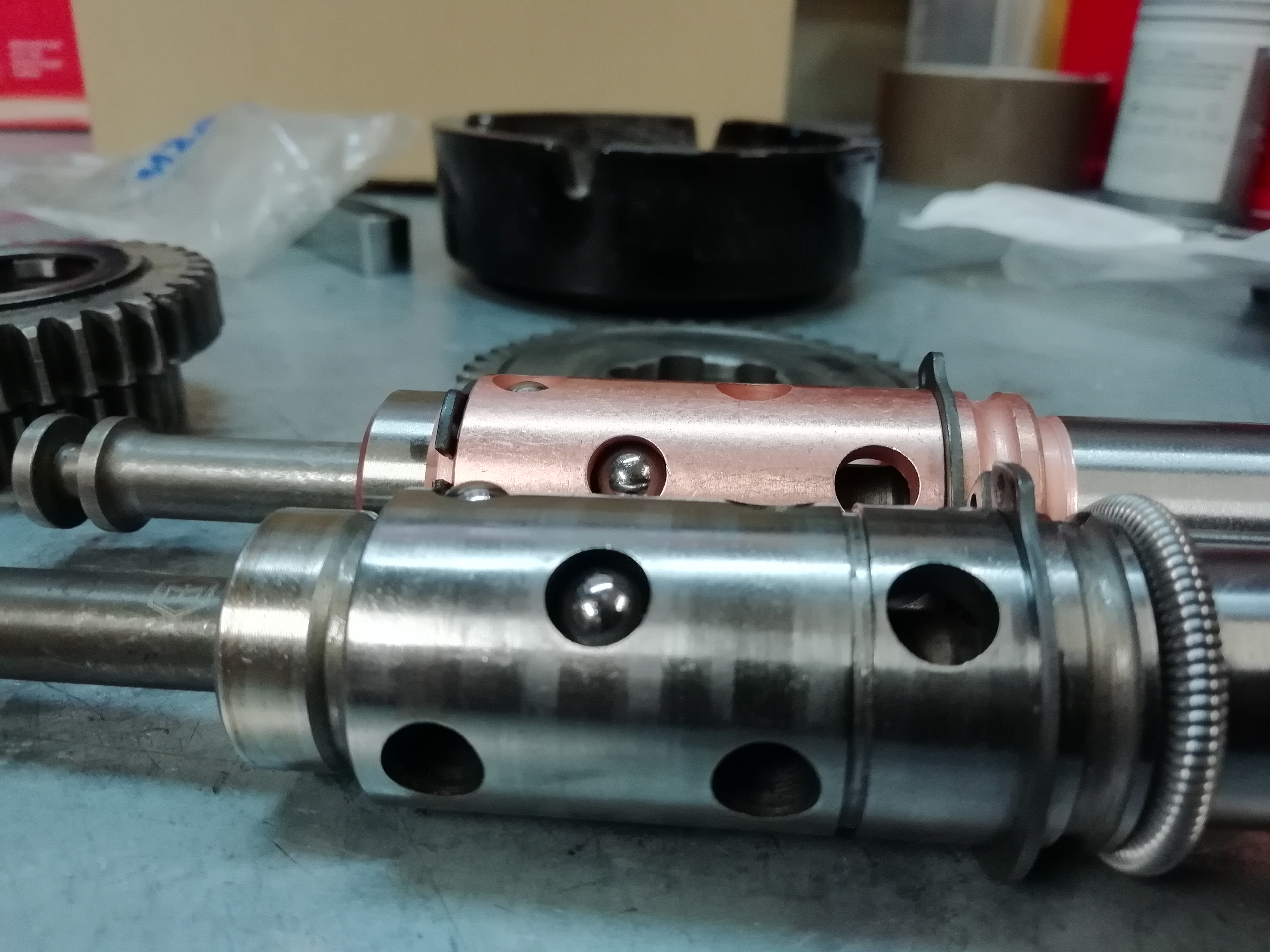

  • Gerade ein Getriebe erst gestern bekommen von einem Kollegen zum zusammen puzzlen, da merkt man das die Losradwelle absoluter Ausschuss ist, die Bohrungen für Gang 2 und 1 sind zu nah aneinander :D
    Es drückt im Leerlauf immer beide Gänge leicht rein...
    Konstruktiver Ausschuss ohne Möglichkeit die Welle zu retten :)
  • Die verkupferte ist eine MZA, die passen.
    FEZ hab ich noch nie eine gekauft oder gesehen, die im Bild hat ja auch den Einstich für 3 Gang Betrieb.
    Interessant ist eben das die nicht beschichtet ist.
    Vielleicht ist es mal als Schrott aufm Schrott gefunden wurde und einfach weiter verkauft, wer weiß...
    *Kleinteile-Entgrater*
  • Die blanke könnte eine FEZ Welle sein, hatte auch mal vor Jahren bei ner Motorregeneration so eine Hohlwelle reingebaut bekommen, Ende vom Lied war Gänge gingen sauschwer bis gar nicht rein, und kaum nach 5 min Probefahrt Kugeln vom ersten gebrochen... 🤮🤮🤮🤮
