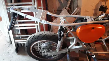

Neue Schwinge (Hauptständer musste entfernt werden)
[Blocked Image: http://www.akf-shop.de/forum/images/mid/131/mid_neue_schwinge.jpg] [Blocked Image: http://www.akf-shop.de/forum/images/mid/131/mid_seitenstaender.jpg]

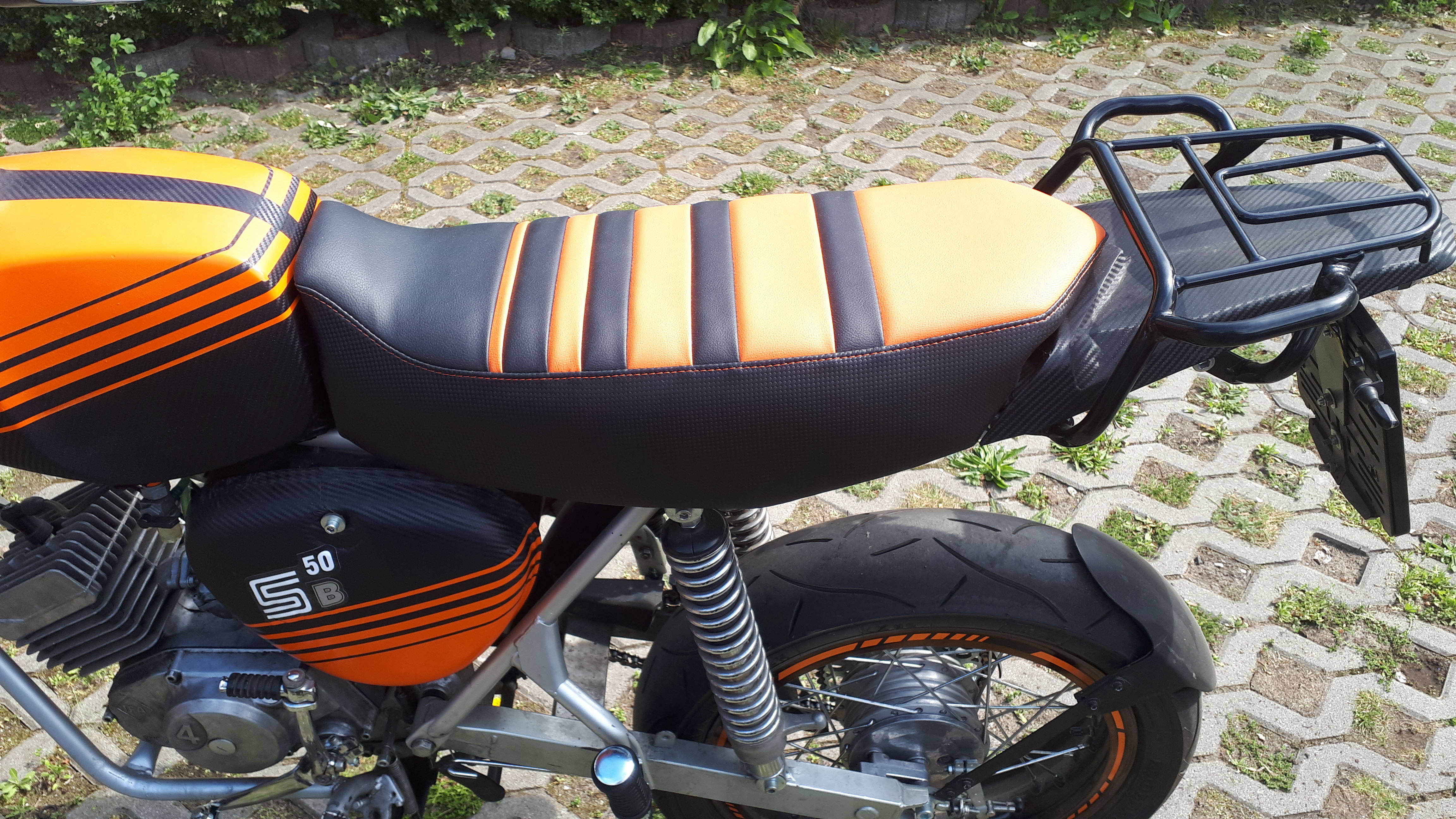

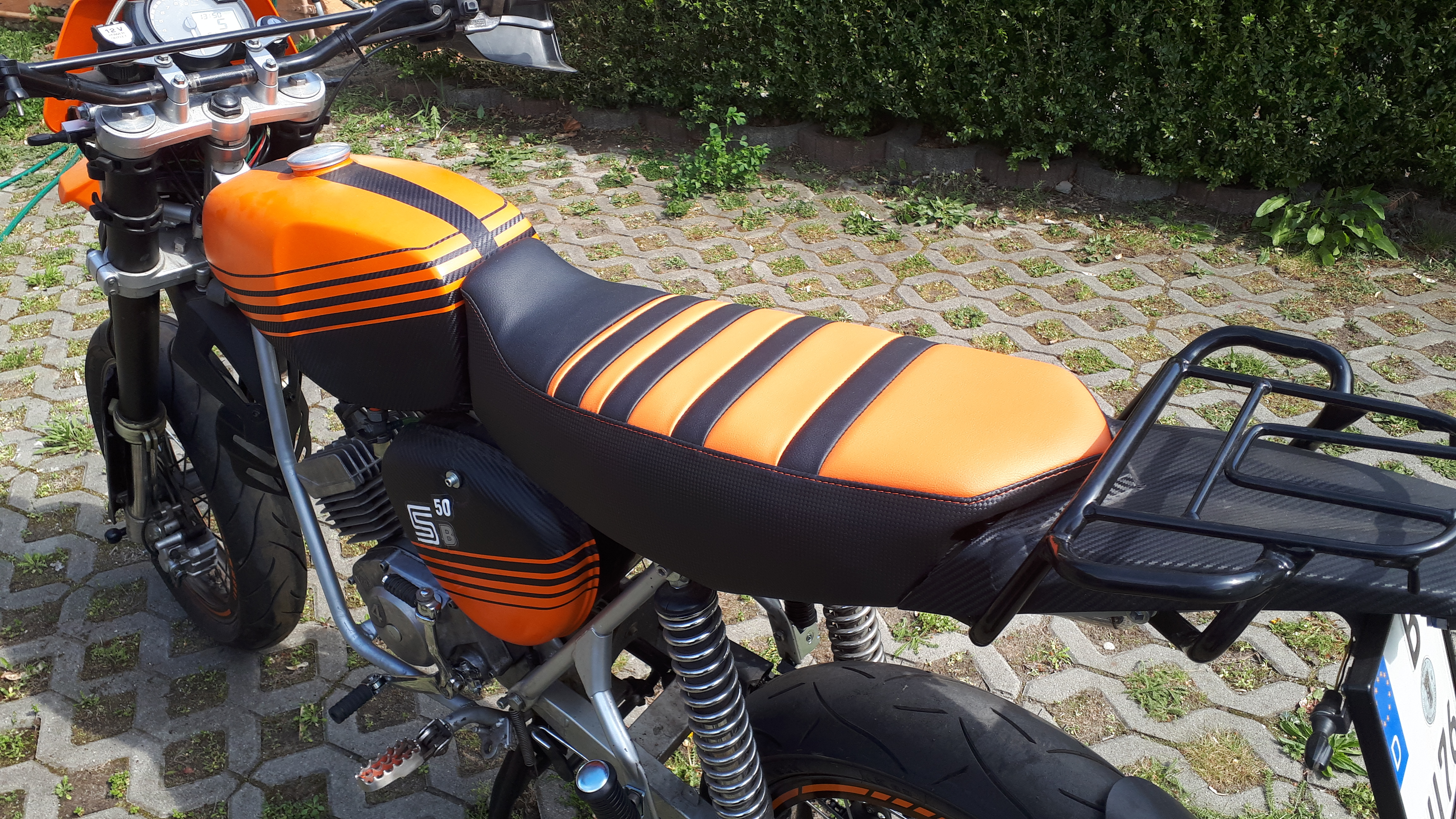

Büffeltank und neue Lackierung von Tank und Seitendeckel, Tommaselli Lenker und komplette Armaturen einer Honda Transalp (samt Handschützer) kamen ran. DDR Kindersitz wurde montiert.
[Blocked Image: http://www.akf-shop.de/forum/images/mid/298/mid_100_4847.jpg]

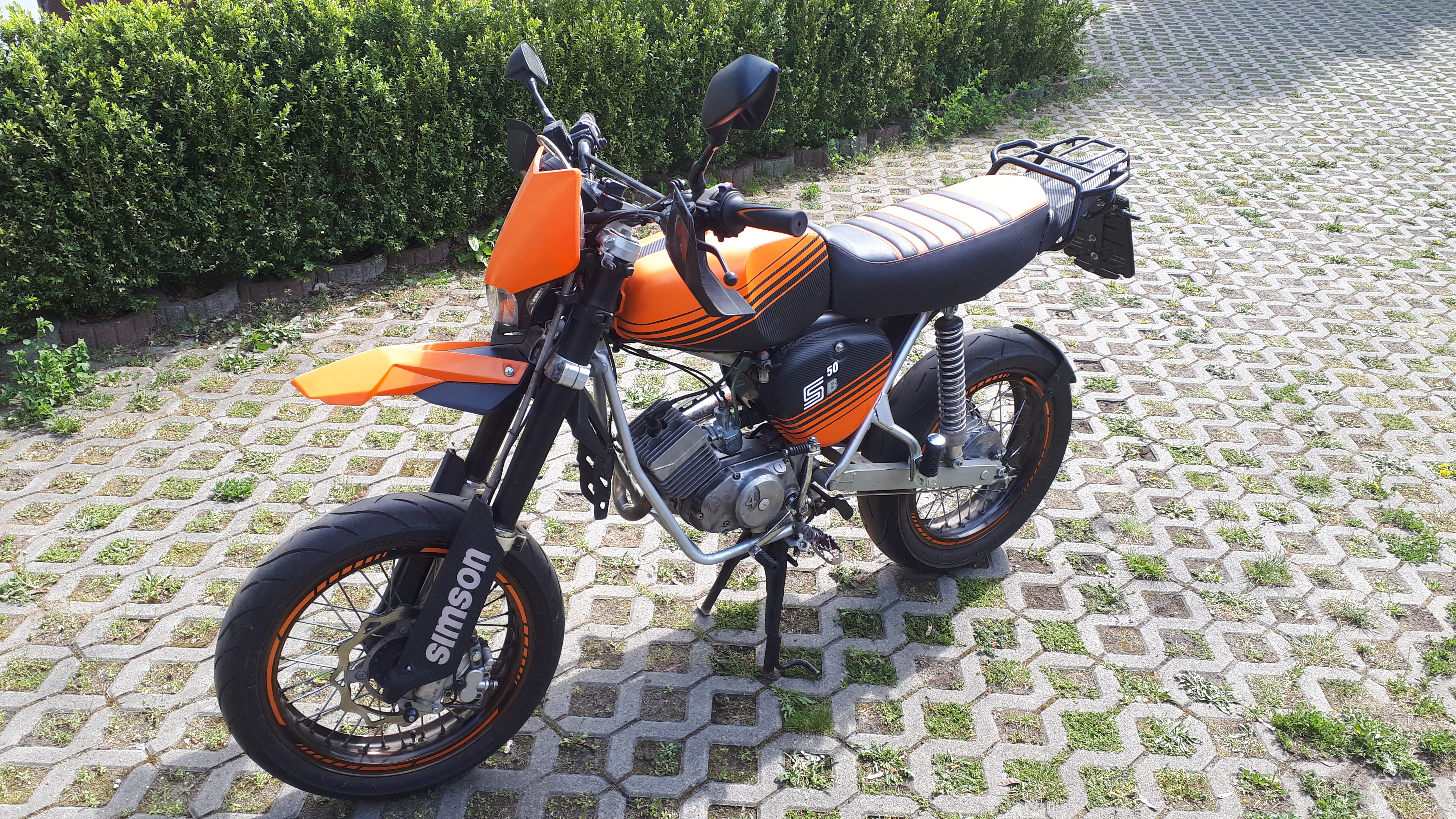

Neues Vorderrad und Lampenmaske (Acerbis mit Linsenscheinwerfern mit E-Prüfzeichen), kurzer Enduro Auspuff von S53

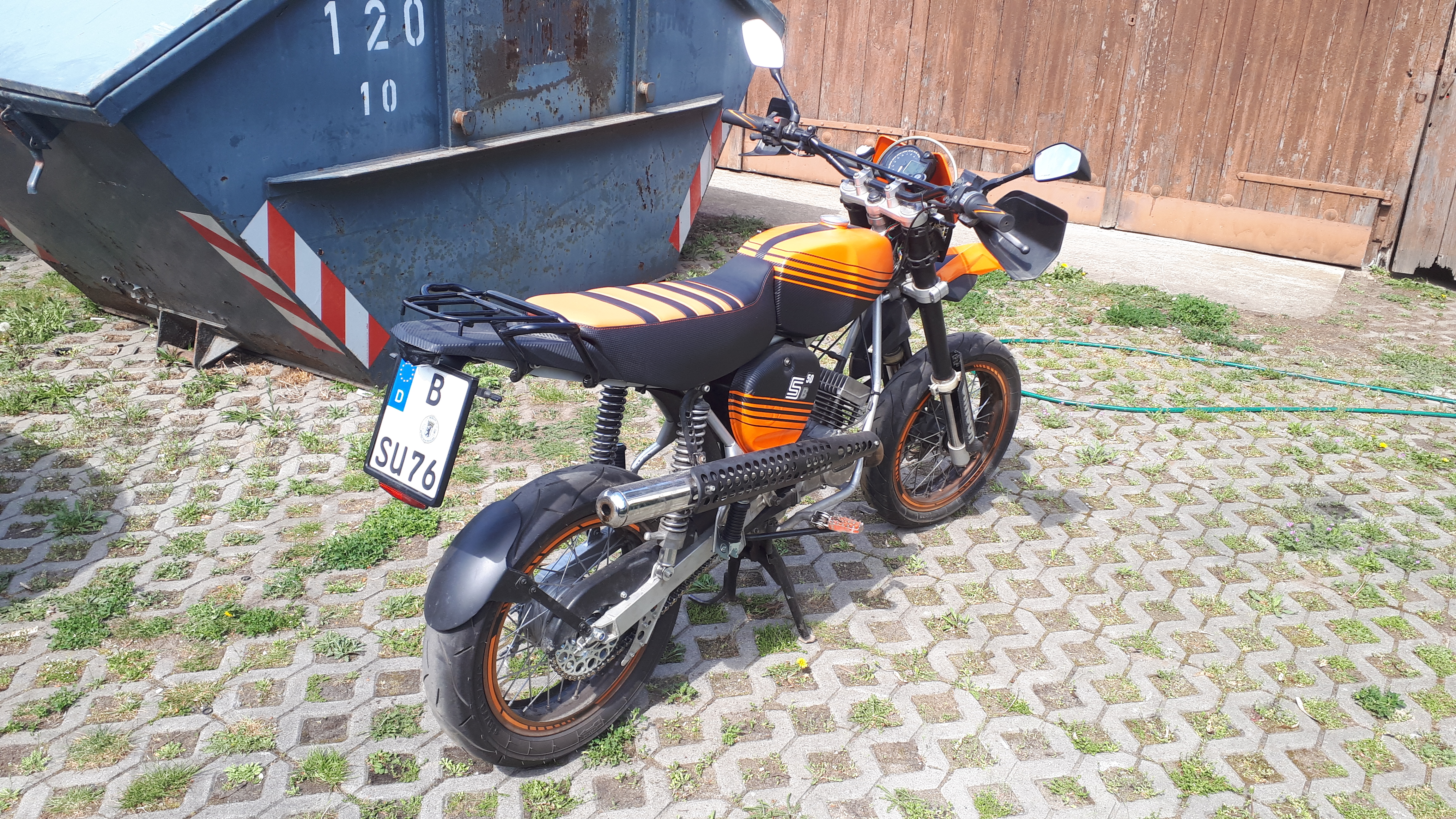

Notwendige Umbauten für TÜV (Kettenabdeckung, Spritzschutz)
[Blocked Image: http://www.akf-shop.de/forum/images/mid/355/mid_kettenschutz_spritzschutz_1.jpg] [Blocked Image: http://www.akf-shop.de/forum/images/mid/355/mid_kettenschutz_spritzschutz_3.jpg] [Blocked Image: http://www.akf-shop.de/forum/images/mid/355/mid_kettenschutz_spritzschutz_2.jpg]

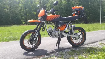

Da ich grad aus gesundheitlichen Gründen nicht fahren darf, hab ich Zeit um die Schwinge endlich mal zu lackieren. Der Spritzschutz hinten wurde samt Streben Mattschwarz lackiert. Der Auspuff ist noch dran, sobald ich weiss, wo ich diesen nach dem Lackieren einbrennen kann (passt nicht in unseren Ofen).
So wie sie auf den letzten Bildern zu sehen ist, wurde sie beim TÜV vorgestellt und alle Umbauten eingetragen. Sprich: Rad-Reifenkombination, Gabel mit Scheibenbremse, Schwinge, Unterzug, Auspuff und Motor (da S50 wurde der vom TÜVer mit eingetragen).
