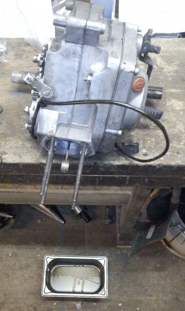

Auferstehung des Wakü Langzeitprojekts
Hallo
seit gerade eben liegt der Motor auf der Werkbank.
Habe das Kurbelhaus mit Bremsenreiniger und Druckluft geflutet, auf der Suche nach dem Rest des Nadellagers.
Zum Glück habe ich nichts davon gefunden, lediglich ganz feinen Alustaub.
Der überarbeitete Kopf ist auch wieder da, ebenso die Adapterhülse aus einem 14 er KOBO.
Ich hoffe damit ist die Baustelle Nadellager Geschichte.
Zum Geburtstag habe ich mir eine mechanische Wasserpumpe von SM gegönnt.
Damit hat die elektrische Pumpe ausgedient und ich kann eine kleinere Batterie verbauen.
Diese muss jetzt nur noch den KOSO DZM versorgen.
Bis Merseburg soll alles laufen, damit sie dort mal auf den Prüfstand kann.mfg Micha
